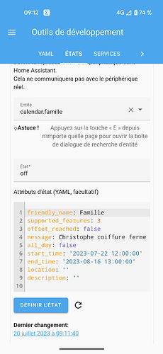

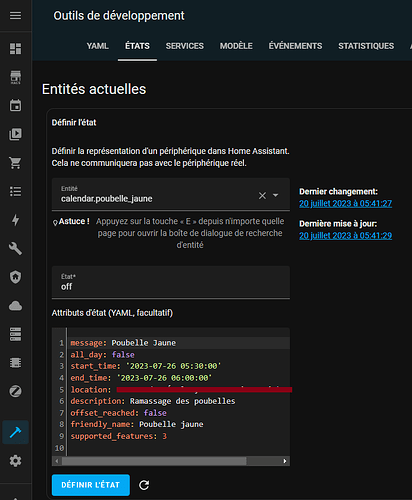

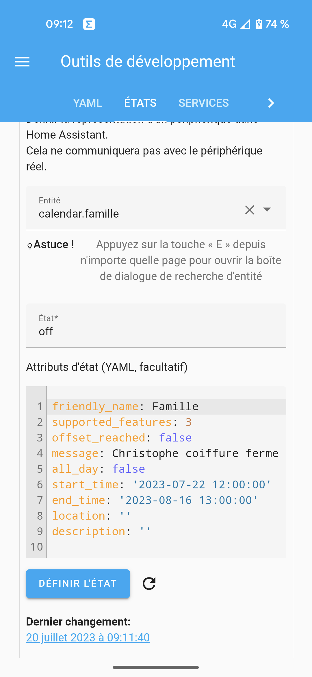

Bonjour, je récupère bien mes agendas Google dans home assistant avec l’application l’intégration Google calendar.

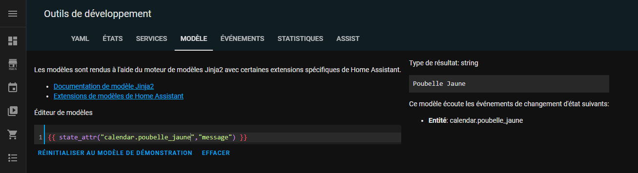

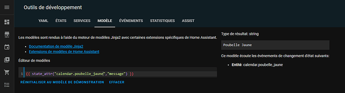

Je voudrais récupérer le message qui est sur l’entité du calendrier pour pouvoir faire des automatisations sur ha .
pour recupérer le message {{ state_attr("calendar.xxxxxx","message") }}

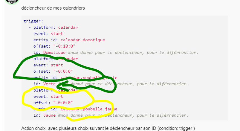

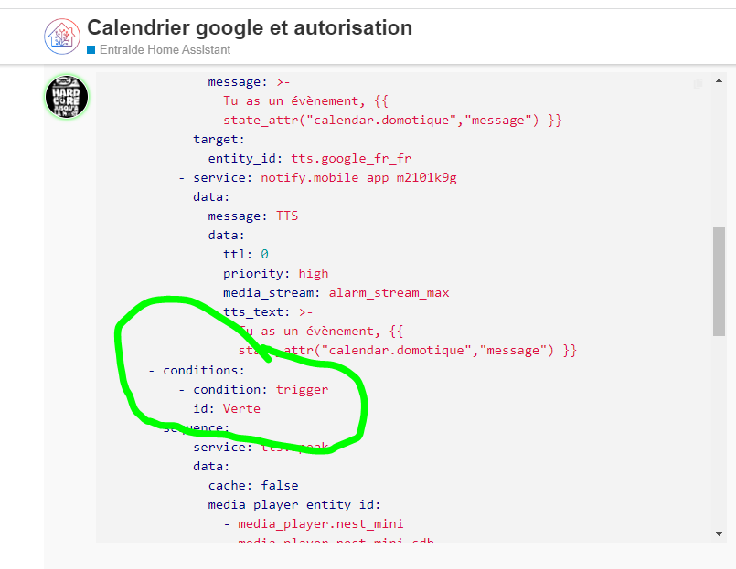

salut alors sur cette partie de t’on automatisation.
T’on automatisation lis ce qui dans t’on calendar, avec la condition « trigger », il regarde si dans le message, il y a le mots verte et s’il y a le mots verte il enclenche l’action?
Non, le condition fait partie de l’action choix. le ID vert est le nom que j’ai donné au déclencheur pour le calendrier poubelle verte. Cela permet de regrouper plusieur automatisation en une.
déclencheur de mes calendriers
  - platform: calendar
    event: start
    entity_id: calendar.domotique
    offset: "-0:10:0"
    id: Domotique #nom donné pour ce déclencheur, pour le diférrencier.
    event: start
    offset: "-0:0:0"
    entity_id: calendar.poubelle_verte
    id: Verte #nom donné pour ce déclencheur, pour le diférrencier.
    event: start
    offset: "-0:0:0"
    entity_id: calendar.poubelle_jaune
    id: Jaune #nom donné pour ce déclencheur, pour le diférrencier.
Action choix, avec plusieurs choix suivant le déclencheur par son ID (condition: trigger )

donc quand entite calendar poubelle verte passe en start ca declenche t’on automatisme avec id vert, et meme chose pour la jaune.
en faite tu a mie un horaire dans t’on calendrier et c’est a cette horaire que ca declenche t’on automatisation
Non pas d’horaire pour déclencher , c’est le event: start qui déclenche. le event: start correspond a start_time enregistrer dans ton calendrier.
le offset: « -0:0:0 » c’est le décalage de temps. a 0 ca lance dessuit.
si tu veut déclencher 10 min avant ton évènement, tu met offset: -0:10:0.
si tu veut déclencher 10 min après ton évènement, tu met offset: 0:10:0.
