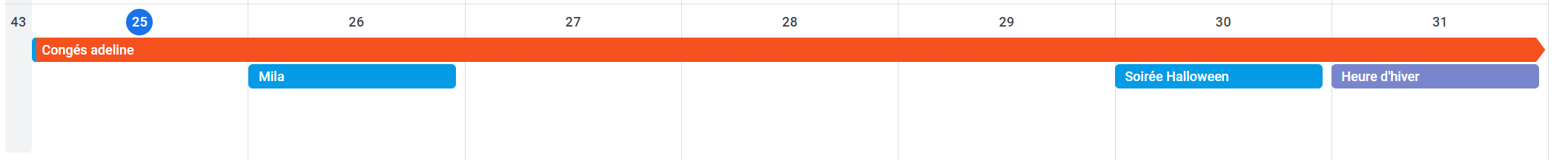

Clairement mon idée de départ, c’était d’avoir accès à l’agenda google sur un ecran tactile afin de pouvoir y ajouter des taches (un peu comme un magic mirror) et par la même occasion avoir un accès à ma domotique HA.
Sauf que l’intégration du google agenda sur HA est moche, on ne peut même pas ajouter des taches facilement fin bref pas WAF du tout.
Sur cette vidéo il utilise dakboard en screensaver qui peut afficher l’agenda etc… bon l’inconvénient c’est que l’on n’y a pas directement accès mais bon.
L’agenda google sur un écran tactile, c’est possible avec un navigateur ou fully kiosk.
Pour que ça ai l’air d’être « dans » HA, la solution de samg23 avec un iframe est la bonne.
A part ces deux options, je ne vois pas vraiment d’autres options pour pouvoir modifier le calendrier.

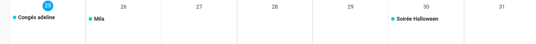

L’intégration de google calendar ne permet pas de rajouter des événements. Mais, si c’est seulement pour un affichage il y a des cartes dédiées comme GitHub - totaldebug/atomic-calendar-revive: An advanced calendar card for Home Assistant Lovelace.
