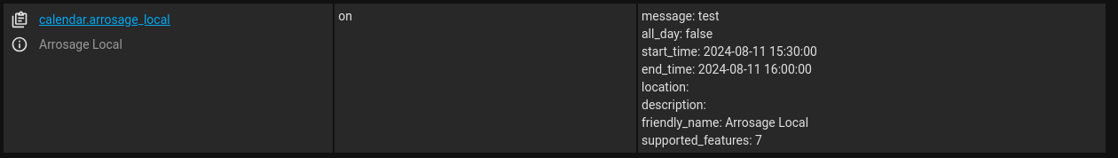

Le problème c’est que les événements ne déclenchent rien, que se soit un calendrier local ou exterieur.
Les événements apparaissent bien pourtant.

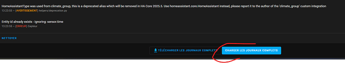

Toutes tes automatisations sont visibles dans l’interface, pas de message d’erreur dans les logs (et au démarrage) ?

je ne vois rien dans les logs…

Dans le journal complet aussi (bouton tout en bas des journaux) ?

Rien dans les logs…
