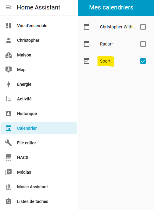

J’ai créé un calendrier que j’ai appelé « Sport »
Sur celui-ci je voudrais faire remonter automatiquement mes entrainements que j’enregistre sur l’application « Hevy » que j’ai également ajouter sur HA et je vois bien dans les entités mes entrainements

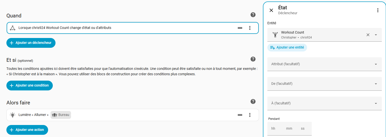

je pense qu’il faut passer par une automatisation avec comme déclencheur le sensor de tes entrainements.

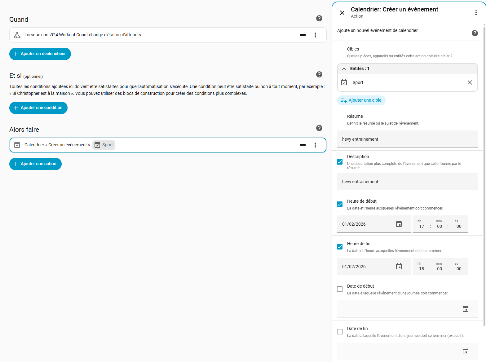

En action : Effectuer une action → Créer un évènement
J’ai essayé avec le sensor « sensorchris924_workout_count » qui comptabilise le nombre d’entrainement :

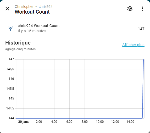

Normalement si je crée un entrainement ça devrait allumé la lumière de mon bureau (c’est juste pour tester si cela fonctionne), mais je constate que ce sensor est bloqué à 147 même si je crée un nouvel entrainement
Il fonctionne pourtant bien car j’était à 144 hier lors de l’intégration et quand j’ai commencé à tester le nombre d’entrainement a augmenter jusqu’à 147, mais maintenant il ne monte plus.
Edit : j’arrive à mettre à jour le nombre d’entrainement indiqué par le sensor, grâce à une automatisation

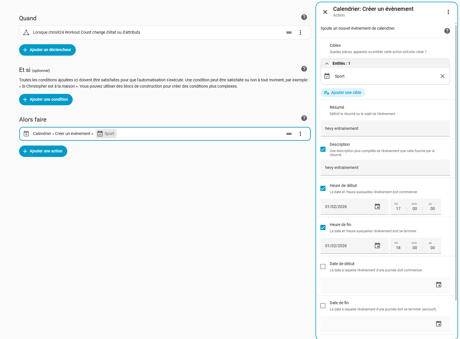

Edit 3 : j’ai réussi à créer une automatisation qui créer un évènement le 1 février lorsqu’il y a un changement dans le nombre d’entrainement.

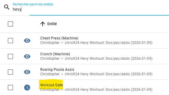

Maintenant il faudrait que je puisse allez chercher directement les info de l’entrainement en question avec la date j’ai bien l’entité « workout date »,
mais je vois pas comment l’ajouter à mon automatisation
