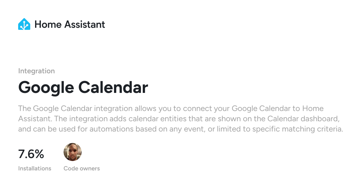

Intégrés dans Google Calendar...
- cal_id: fr.french#holiday@group.v.calendar.google.com
    - device_id: jours_feries_en_france
      ignore_availability: true
- cal_id: eghvg6ffh41180k599gc4p9n2ags96jj@import.calendar.google.com
    - device_id: calendrier_scolaire_zone_a
      name: Calendrier scolaire - Zone A
- cal_id: 4qvod5s4i64n3em2i6unf5a3r3g5pvmg@import.calendar.google.com
    - device_id: calendrier_scolaire_zone_b
      name: Calendrier scolaire - Zone B
- cal_id: enamc0fr3qnru7abtt2ochulljo6m580@import.calendar.google.com
    - device_id: calendrier_scolaire_zone_c
      name: Calendrier scolaire - Zone C

Bonjour , j'essaye d'intégrer ggogle calendar mais lorsque je veut chercher l'api je suis bloqué ( voir photo
et pourtant elle est bien activée
t’a lu la doc ?
oui ; et j’ai suivi un tuto sut yt …
