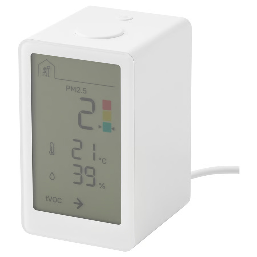

Je viens d’acheter un capteur pour mesurer la qualité de l’air : en l’occurence le VINDSTRYKA IKEA E2112 control via MQTT | Zigbee2MQTT de chez Ikea.
Ce dernier donne aussi le taux d’humidité (et la Temperature sans décimales mais pas grave).
Je possède aussi les petits capteurs LYWSD03MMC
Je me posais la question suivante les valeurs sont vraiment différentes pour le taux d’humidité :
57,69 % pour le LYWS et 70% pour le ikea : Qui a raison ?? lequel doit être recalibré ?
Si vous avez une idée… merci :slight_smile:
Est-ce que tu les as mis deux jours côte à côte pour être sûr qu’ils ne mesurent pas la même chose ? J’ai chez moi des mesures de température et d’humidité assez différentes d’une place à l’autre. Mais une fois côte à côte suffisamment longtemps, j’ai la même valeur.
Ils sont posés à 50 cm d’intervalle…
J’imagine que c’est assez proche non ?
Les températures sont similaires.
Oui tout a fait
Essaie ça dans ce cas
Si tu n’a pas de sonde étalon fiable ça va être impossible de savoir laquelle de tes sondes est juste.
Ce que tu peux faire c’est de placer toutes tes sondes au même endroit et faire une moyenne ou une médiane des relevés.
L’avantage de la médiane est qu’elle écarte les valeurs extrêmes.
Tu peux aussi faire une moyenne ne conservant que les valeurs les plus proches et en éliminant celles qui sont très éloignées.
Tout ça reste quand même très approximatif.
