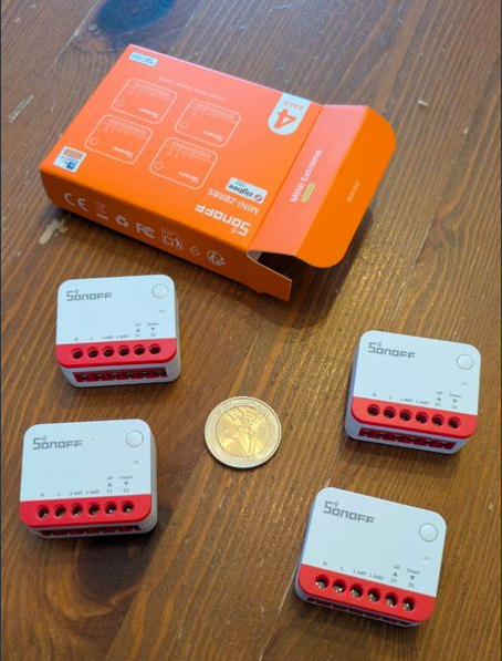

Suite à ces échanges j'ai acheté et installé des micro modules SONOFF - MINI-ZBRBS.
Très impressionné par la compacité du produit !
J'ai acheté en plus la plaque SONOFF - ERBS. Esthétique est qualitatif, l'installation est facile et l'intégration dans des boites d'encastrements peu profondes se fait sans aucun souci. Nickel.

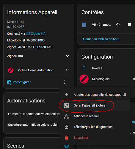

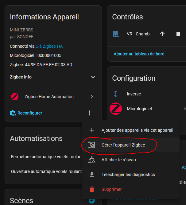

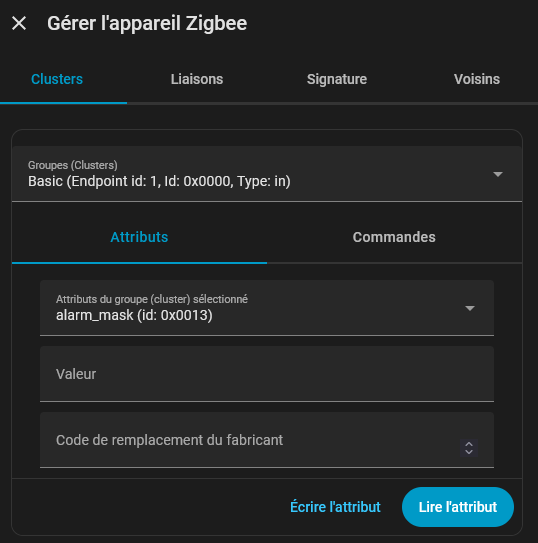

Lorsque j'appuie sur le bouton de l'interrupteur physique, le volet descends ou monte. Si je lève mon doigt il s’arrête. Je voudrais donner une impulsion pour monter ou descendre à 100%. J'imagine que cela passe par une case à cocher ou une calibration mais je n'ai pas trouvé ce type de menu. J'ai écumé les possibilités, cherché avec Gemini. Le menu semble se situer ici :
J'ai essayé différente options sans succès.

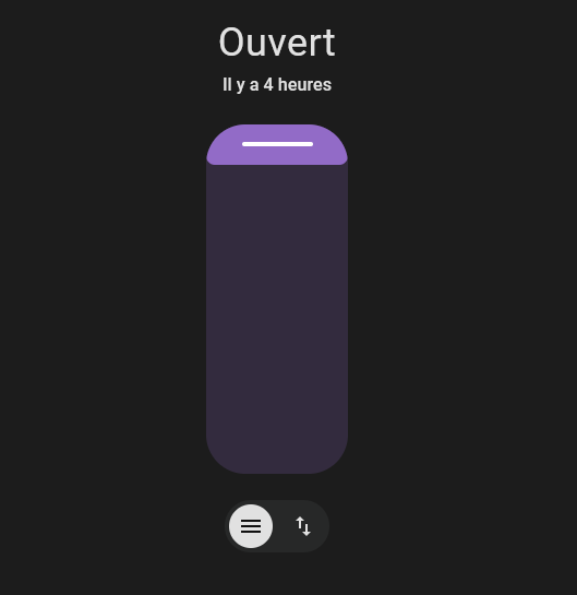

Je précise que la commande via la tuile HA, ouvre et ferme bien à 100%.
Mon souci est uniquement sur l'ouverture et la fermeture via le bouton physique.

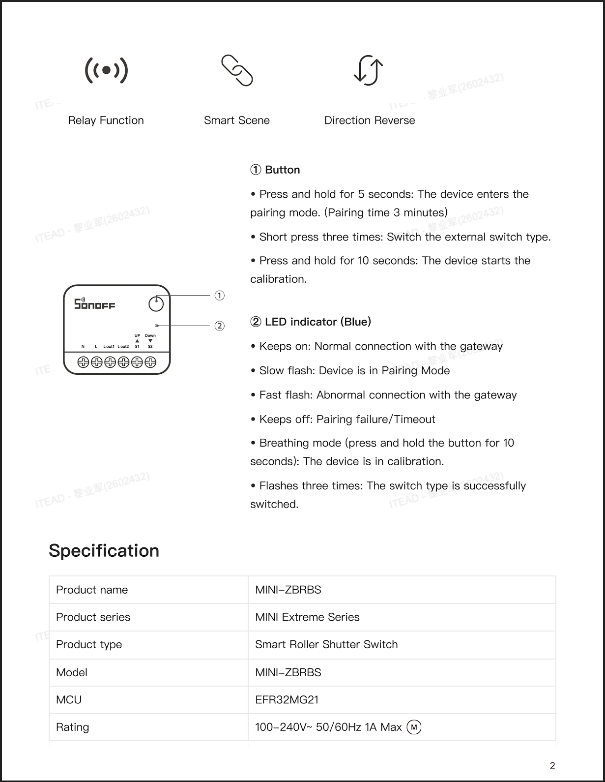

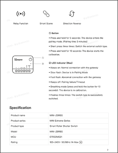

As tu lu la doc du module pour savoir comment changer le type de bouton physique ?
Je n’ai pas le module mais il est clair que si tu dois rester appuyé sur le bouton pour que ça fonctionne c’est qu’il est en mode inter et non en mode poussoir.
Effectivement je pense que la solution passe par une interaction avec les module et non la plaque (car pas d’interaction possible).
J’ai lu la doc minimaliste fournie avec le produit et celles que j’ai pu trouvé sur les site Sonoff et Domadoo. J’ai parcouru internet et quelques forums également sans vraiment trouvé de réponse à mon problème. Ce matin je suis tombé sur ce topic sur HACF, pas encore eu le temps de le redescendre complètement.
Mais peut-être parles-tu d’une autre documentation ?
Bah alors tu as mal lu, car je viens de regarder sur celle présente chez domadoo (sur sonoff aussi) et la manip est indiquée en 3eme ou 4eme ligne de la page 2
Short press three times: Switch the external switch type
Bien vu !
En page 2
J’avais déjà essayé sans succès, je viens de réessayer et en fait quand on lit :
Il faut plutôt lire :
Very very Short press three times
C’est bon j’ai enfin réussi à le configurer maintenant !
