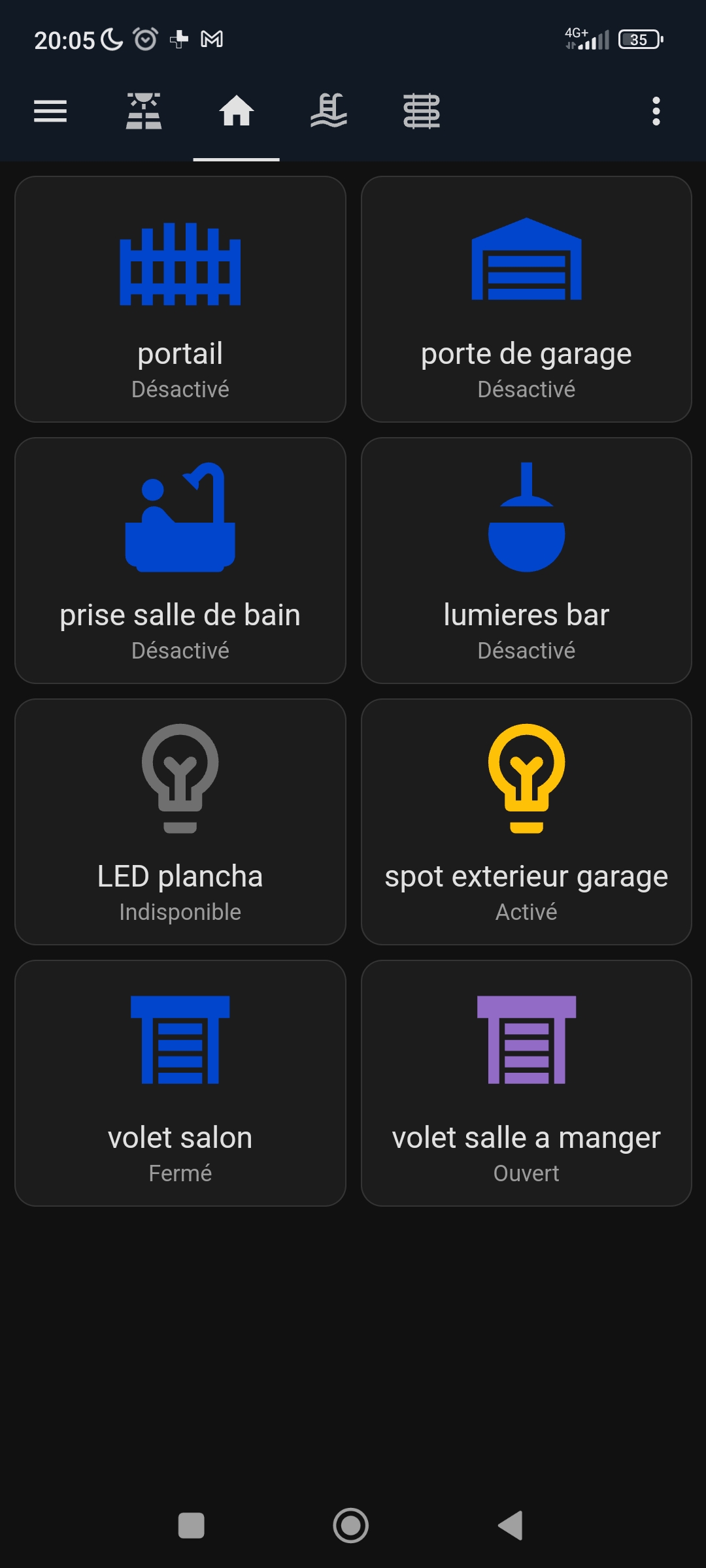

Bonjour suite a l installation de 2 modules QS-Zigbee-C03 pour volet roulant , je suis confronter a un probleme pour mon deuxieme module .

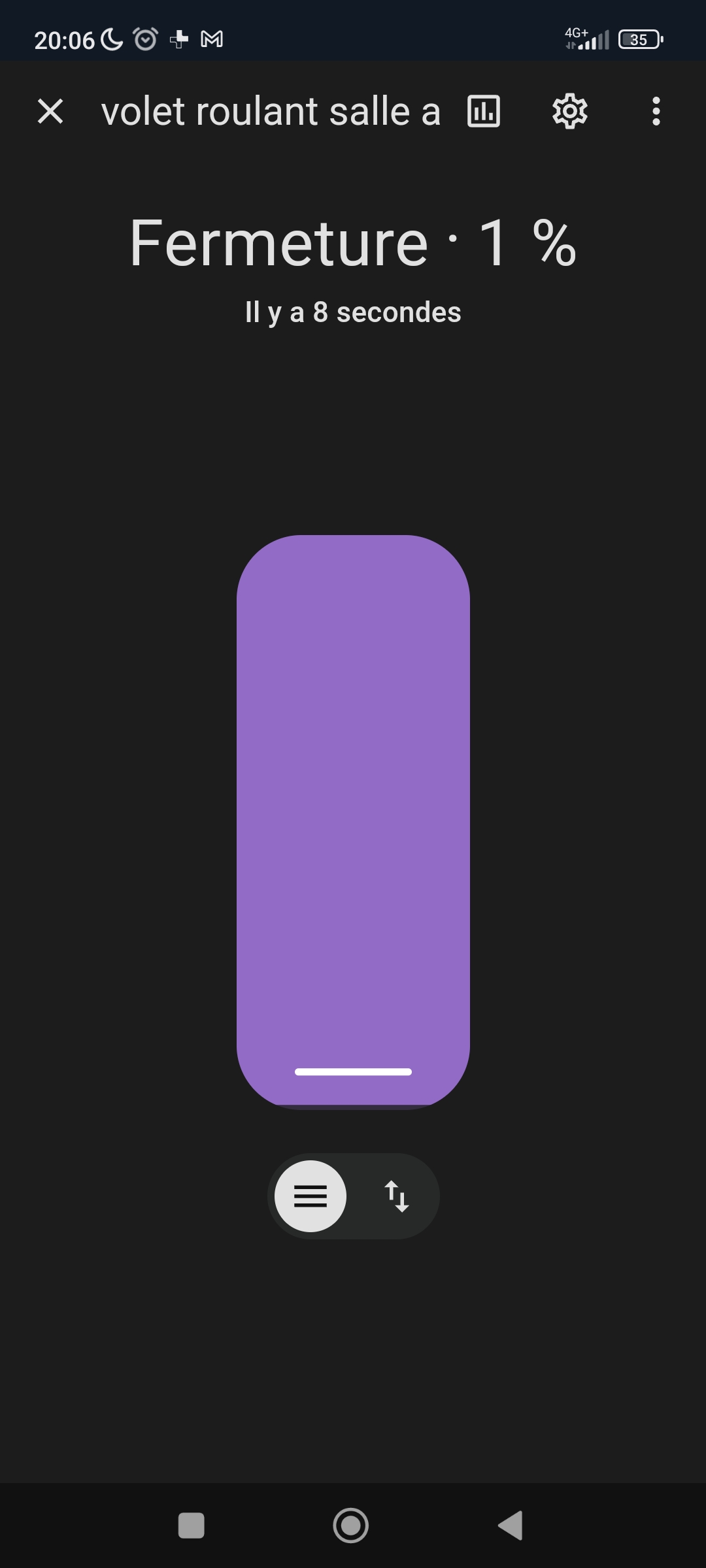

pour faire simple « physiquement » le volet souvre et se ferme correctement mais dans HA quand le volet est fermé l etat sur le dashboard reste ouvert car il manque 1% de fermeture .
j ai essayer de calibrer descente puis monté , monté puis descente , seulement monté ou seulement descente . toujour se probleme de 1% manquant a la descente , si quelqu un a une idée .

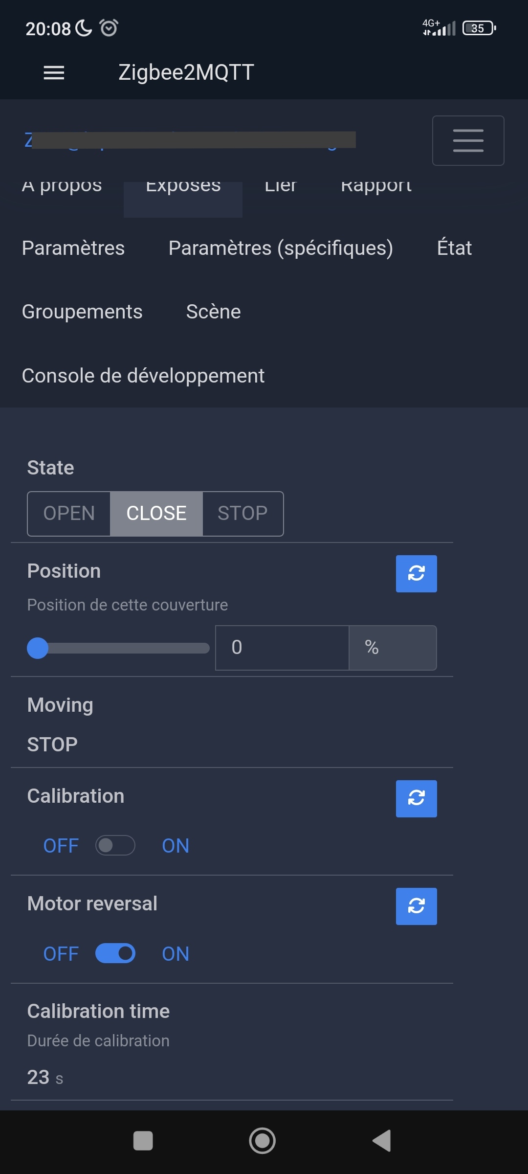

tu a bien lu la doc Zigbee2MQTT qui explique la procedure de comment effectuer l’étalonnage du module ?
oui parfaitement si je me trompe pas c est toi qui m avais donner le lien , mais leur manip n est pas bonne car le temp de monté et le temp de descente ne sont pas les memes et la calibration n enregistre qu un seul temp .
mais j ai trouver sur le forum comment faire en trichant sur le temp de monté et cela fonctionne tres bien .
c est seulement sur un volet que cela ne fonctionne pas , il bloque a 1% malgré la fermeture total du volet et bien 4 sec de delai entre fermeture volet et claquement du relai .
je vais peut etre tenter ce soir une reinnitialisation du module on ne c est jamais .
