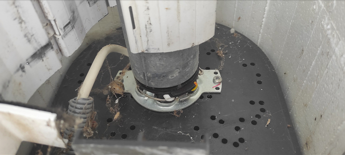

Ca dépend du moteur et du type de buté. Mais un vu de ce que tu remontes, ça semble bien être des butés mécanique. Il faut donc que tu trouves le manuel et que tu refasses la procédure indiquée dedans.
oula ou je vais trouver ca ..
il ont 15 ans et je ne vois pas le moteur ...
Par contre j'ai fait pas mal de tour avec le mandrin en plastique qui tourne sur lui meme a coté des picot pour le remboiter hier ..
c'est probablement ca
De forte chance que ce qui te permet de régler les butées soit sous\dans les capuchons orange et blanc en effet.
Merci je vais regarder ca.
pour info j'ai virer le module et remis un inter céliane.
Et comme prévu meme constat ca s'arrete pas ...
obliger de l'arreter avec le bouton central sinon le moteur force.
bizzare quand meme qu'il n'y ai pas une sécu quand le moteur force trop..
La il finirait par cramer si je larrete pas ..

Vu que tu semble avoir des butées mécaniques, rien ne voit que ça force.
Quand tu changes un moteur de volet, au début il n'évolue que de quelques centimètres. Avec une clé à 6 pans ( il fournisse souvent cette clé en plastique) tu tournes chaque butée pour positionner ton volet en butée haute et basse. Sans butée ou si les butées sont cassées, il ne s'arrête plus et force. Ne jamais régler ces butées à la visseuse.

Bon j'ai enfin réussi à réparer.
Comme vous le disiez le moteur avait perdu ses butées haut et bas.
Je pense que c'est butée electronique.
au départ j'ai démonté tout le tablier mais ca ne sert à rien.
il suffit d'appuyer sur le bouton blanc quand on a la bone position haute et le jaune quand on est sur la bonne position basse.
Il mémorise et fonctionne nickel.
Je pense que la coupure de courant générale suite à l'install d'une Green Up à reset les butées.
