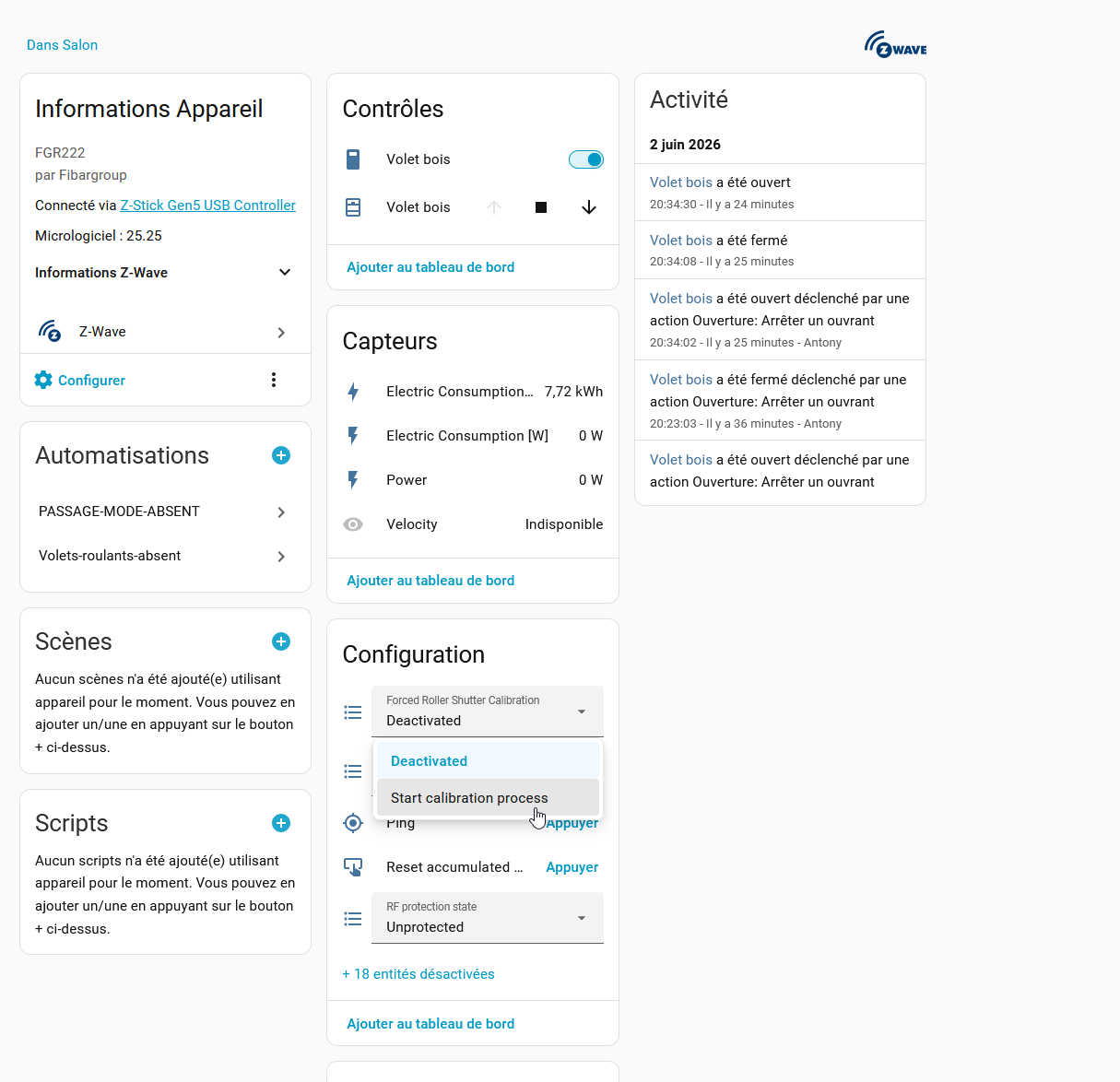

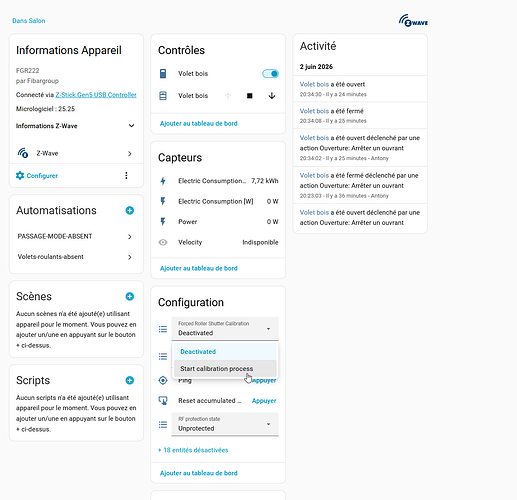

J'ai lancer l'autocalibration sous HA.
Mais il fait pareil lors de l'autocaibration il se bloque en haut en forcant !!

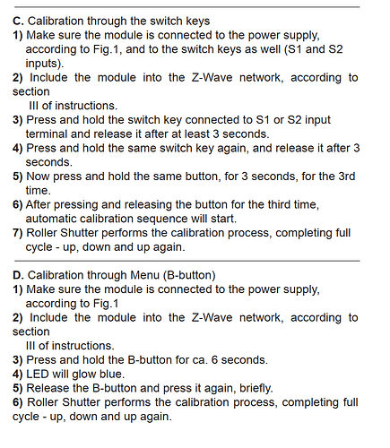

PS : j'ai la notice si tu ne l'as pas.
Oui je veux bien savoir comment lancer le calibrage manuellement

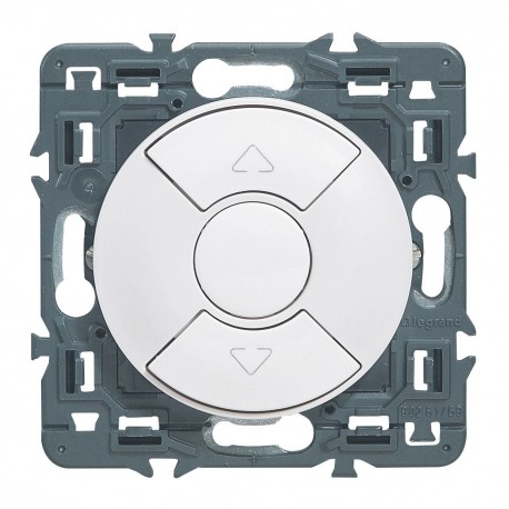

Y a de forte chance que si je vire le module et remet un simple bouton céliane j'ai le même comportement ?
Soit trouver la notice et reprogrammer les butées, soit faire appel a un professionnel. Mais il se peut aussi que le moteur soit HS à ce niveau.
oui puisque le soucis vient du moteur.

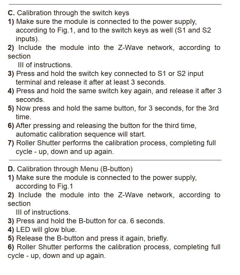

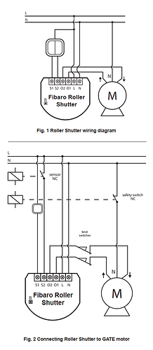

je ne peux apparemment pas mettre un pdf en pj.
Je te mets les copies écran

Tu mets juste un interrupteur normal. Si tu n'as pas d'arrêt en haut et en bas c'est tes butées.
