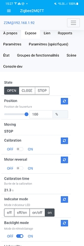

Je debute la domotique. Je possède une box home assistant green avec un dongle sonoff zigbee 3.0 E. J’ai acheté et installé des interrupteurs loratap 2eme generation sur mes volets roulants.
Je parviens à calibrer le temps de montée de chacun de mes volets, ainsi je peux donc également les ouvrir selon un pourcentage. Par contre le temps de desente reste calibrer par defaut à 60s (que je vois noté nulle part) ce qui signifie que lorsque le volet est ouvert, je ne peux pas le baisser à un certain pourcentage où alors il faut que je le baisse complètement, attende que le bouton se mette sur stop (donc au bout de 60s) puis les relever au niveau souhaité.
Comment puis-je calibrer les interrupteurs à la descente ?

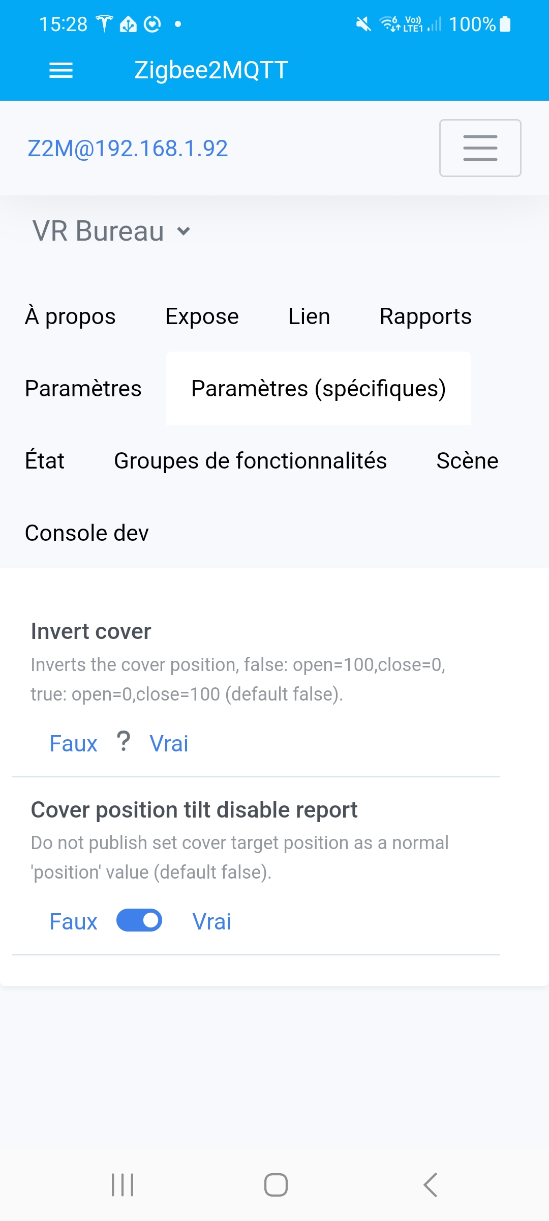

Voici les parametres que j ai sous z2mqtt :
Et voici en langage yaml sous file editor :

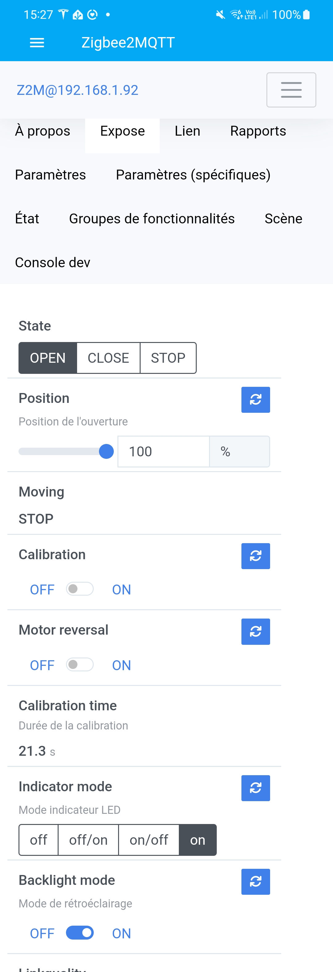

Lorsque je me mets sur calibration « on » et que le volet est en haut alors il me donne un temps de calibration à 900s.
c’est en mettant le bouton sur on et en descendant le volet qu’il va se calibrer et redéfinir le temps.
Il me semble avoir fait correctement : quand le volet est en haut , j active la calibration, j appuie sur "close ", une fois le volet en bas , j appuie sur « stop » puis je passe la calibration sur « off » et là il me met un temps de calibration à 900s.

Quand je calibre dans le sens de la montée, cela fonctionne et j’ai bien un temps correct de 21,3s (voir photo plus haut).
Donc si j’ouvre le volet, il se met bien en stop au bout de 21,3s (dans le sens de la montée)
Par contre dans le sens de la descente où le volet se ferme en 20s réelles, le stop se met au bout de 60s (configuration d’origine je pense) et je n’ai pas trouvé l’emplacement de ces 60s dans le code yaml.

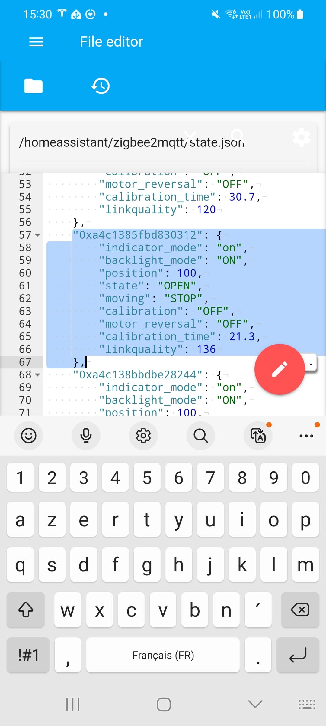

De plus dans le code yaml,quand je modifie les 21,3s puis après redémarrage de HA, les 21,3s réapparaissent

Le gros soucis je pense, c’est quand je fais une calibration en descendant le volet (close) cela me donne une valeur de plusieurs centaines de secondes(en général 900s)et cette valeur je ne peux pas la modifier dans « file editor » (ou du moins elle va se réinitialiser à 900s)
Il y a peut-être un truc que je fais mal mais je ne vois pas quoi.
Voici la méthode que je fais:
Volet en haut
Calibration « on »
Down
Volet en bas en butée après 21s
Stop
Calibration « off »
Valeur de calibration 900s

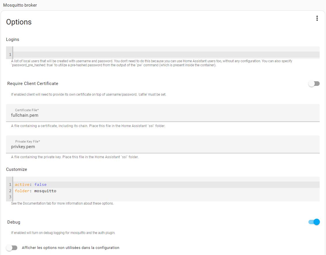

puis j’ai installer mosquito et Z2M en suivant ce lien sans mettre de personne et mdp dans MQTT
puis j’ai appairé un volet roulant mais j’ai toujours les mêmes problèmes.
pour le temps de descente qui dure 21s il me met 900s et si je veux le changer dans file editor le changement n’est pas pris en compte.
    "0xa4c1385fbd830312": {
        "indicator_mode": "on",
        "backlight_mode": "ON",
        "position": 100,
        "state": "OPEN",
        "moving": "STOP",
        "calibration": "OFF",
        "motor_reversal": "OFF",
        "calibration_time": 900,
        "linkquality": 144

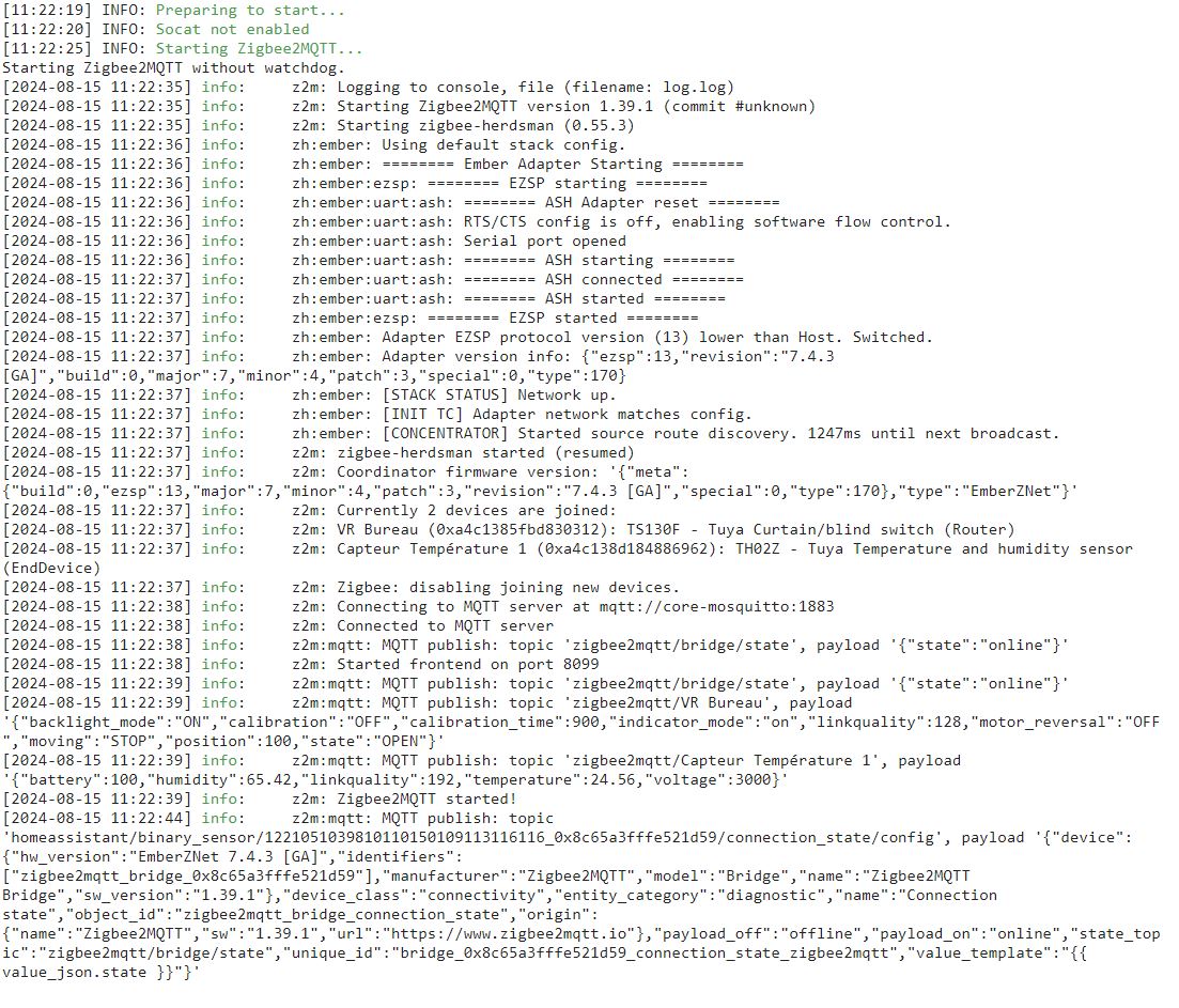

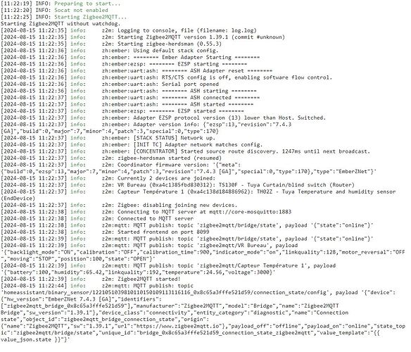

voici les info au démarrage de Z2M:
et les config:
merci d’avance pour vos aides
tu arrêtes bien Z2M avant de changer les params dans le fichier ?
Euh non… Oups
Je viens d’essayer en arrêtant Z2M et ça marche. Merci
