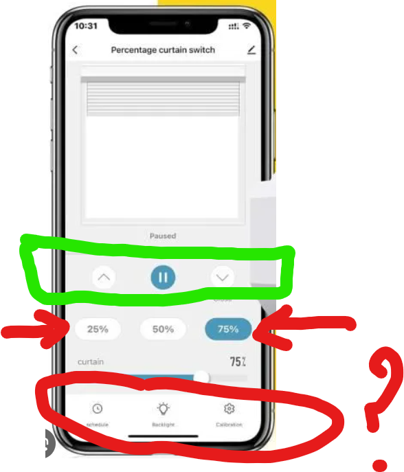

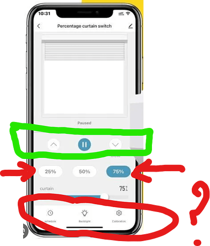

  • il faut pouvoir calibrer le volet (en mode rapide et normal)
    -il faut pouvoir spécifier des vitesses supérieure quand ca descend ou inferieure quand ca monte sinon ca se décale tout le temps et ca plait pas a Simone... et Simone du coup elle a raison de raler a cause de tous ces " trucs nouveau qui coutent un pognon de dingue et qui marche pas alors qu'il suffit de se lever et d'appuyer sur un bouton pour que ca marche" et que SImone elle comprend pas que c'est ta passion et que tu y passes du temps mais que c'est POUR ELLE que tu y passes du temps, mais elle comprend Jamais rien Simone de toute façon... Heu ou en etais-je?

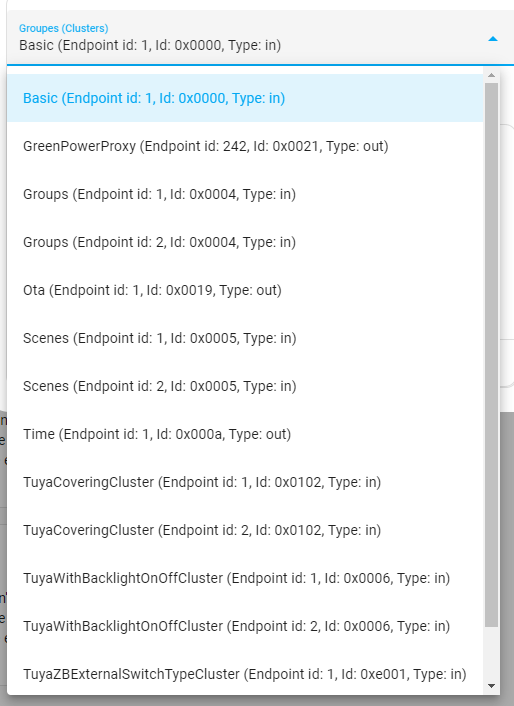

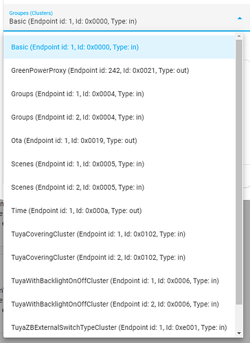

les clusters : des "machins" qui sont dans le plan de base mais planqués parce qu'ils dépendent du degré de fonctionnalité que le fabricant a bien voulu mettre dans son appareil (ou du niveau de faineantise de celui qui a programmé la puce fonctionnelle de l'engin... (oui le dev chinois est d'autant plus faineant qu'il est mal payé et le fabricant s'en fout généralement d'autant plus qu'il est loin et que nous, pauvres pigeons, sommes saisis d'une pulsion d'achat maniaco-clicative des qu'on voit les mots Zigbee associés un affichage rouge 13,47 euros -60%, a quoi bon soigner le produit si ca mord, je vous le demande...
bref, tout un tas d'option apparaissent :
5 on y arrive :
et là le cluster (oui je sais ca s'appelle comme ca...ca m'étonne qu'aucun indien n'ai porté plainte) qui va vous intéresser d'abord (a moins que vous ne vouliez rester avec un truc qui monte et qui descend, mais pas beaucoup (ce qui pourrait donner raison a Simone, que vous ne méritez pas, espèce d'ingrat) c'est...

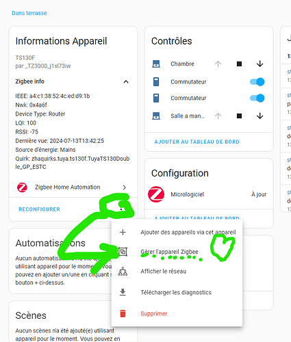

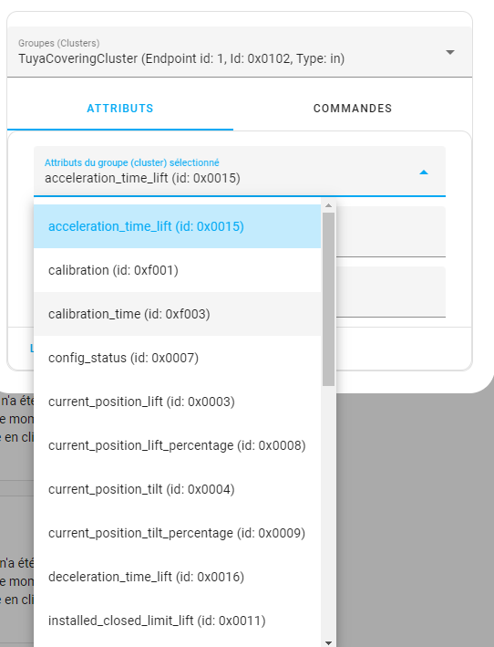

TuyaCoveringCluster (Endpoint id: 1, Id: 0x0102, Type: in)
la le principe est simple : vous avez des attributs qui sont spécifiés d'usine (ou pas) par défaut et dont vous pouvez LIRE les valeurs ou les EDITER
attention ce n'est pas nécessairement un flash : j'ai fait l'essai : si le courant tombe ca reste en mémoire, par contre si on remet a zéro (a l'aide de l'écriture d'un autre attribut alors tout est a refaire... (d'où mes questions pour plus tard..)
Vous l'aurez vu tout de suite pour passer l'appareil a l'etat de "calibration" il suffit de rentrer une valeur dans Calibration.
la procedure est donc comme pour smart life, tuya, eweelink (le gouvernement Chinois en moins)
on met le mode calibration en place en mettant 0 (oui c'est "0" et pas "1 qui place l'appareil e calibration...) et en cliquant sur écrire l'attribut
on baisse le volet store etc au max de la valeur qu'on souhaite.
on remet le mode calibation en normal (1 et on ecrit l'(attribut)
on remet de nouveau l'appreil en mode calibration "0"
on remonte le store au max
on remet le mode calibration a 1...
et voila votre truc qui monde ou qui descend est calibré, sans aller sur une app a la noix et vous pouvez aller mater la voisine dans sa piscine (puisque Simone est retournée chez sa mère) en sirotant la boisson de votre choix.

figure toi qu’il existe un attribut pour ca acceleration_time_lift (id: 0x0015)
reste a savoir si il fonctionne et comment il est codé quelle valeurs ca peut prendre etc…)
ce qu’on peut en faire (c’est ambitieux, mais on est pas a l’abri d’une bonne surprise…

sinon tu peux aussi utiliser l’application d’origine pour le faire.

EDIT : en fait je viens de me dépatouiller, il suffit d’aller au même endroit et de modifier le current_position_lift_percentage qui était à 100, je l’ai passé à 90 et bingo le module sait remonter à fond le volet !
Merci pour ce topic qui m’a beaucoup aidé.
Me concernant la calibration auto (avec la montée descente) n’a pas fonctionné.
du coup j’ai chronométré le temps de montée du volet et je l’ai écris dans l’attribut « calibration_time » (attention il y a un facteur x10. pour 40s mettre 400).
