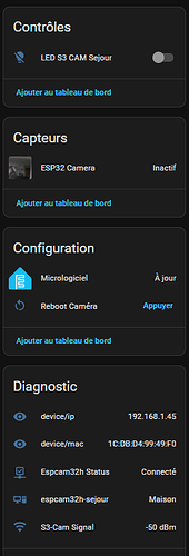

Cam OV3660 avec ESP32-S3 sur Add on MJPEG camera de Home Assistant
Codé avec ESP-IDF 5.5.1 sur platformio.
ci-dessous le main.c si ça vous intéresse je pourrai rajouter les autres fichiers nécessaire au projet avec PlateformIO
Il reste encore des choses à faire mais toutes les fonctions marchent parfaitement(stream fluide et de qualité mais poussé au max, détection de mouvement et capture, enregistrement sur carte SD), je pense ajouter une page html au serveur pour pouvoir modifier dynamiquement les paramètres de la caméra et je n'ai pas encore testé si l'AP fonctionnait bien.

 * PROJET : ESP32-S3 CAM - FIRMWARE OPTIMISÉ POUR HOME ASSISTANT
 * RÉSUMÉ DU PROJET :
 * Ce firmware transforme un module ESP32-S3 avec caméra OV3660 en une caméra IP haute
 * performance, spécifiquement optimisée pour l'intégration avec Home Assistant.
 * Il utilise une architecture double cœur pour séparer la capture vidéo (Core 0) de la
 * gestion réseau/HTTP (Core 1), garantissant un flux stable et une faible latence.
 * FONCTIONNALITÉS PRINCIPALES :
 * 1. Streaming MJPEG Haute Performance : 720p (1280x720) @ 15 FPS, Qualité JPEG Q18.
 * 2. Architecture Dual-Core : Capture isolée sur Core 0, WiFi/HTTP sur Core 1.
 * 3. Détection de Mouvement : Analyse d'image en temps réel avec buffer circulaire.
 * 4. Enregistrement SD : Sauvegarde automatique des séquences de mouvement (AVI MJPEG).
 * 5. Mode Adaptatif : Ajuste le framerate (20fps en stream, 1fps en veille) pour économiser l'énergie.
 * 6. Intégration Home Assistant : Endpoints compatibles, mDNS, et configuration YAML fournie.
 * 7. Serveur Web Embarqué : Visualisation en direct, snapshots, et API JSON d'état.
 * MODE D'EMPLOI & CONFIGURATION
 * 1. PREMIER DÉMARRAGE (Provisioning WiFi) :
 *    - Au démarrage, si le WiFi n'est pas configuré, le module crée un Point d'Accès (AP).
 *    - Connectez-vous au WiFi : "ESP32-CAM-SETUP"
 *    - Ouvrez un navigateur sur : http://192.168.4.1/setup
 *    - Entrez votre SSID et Mot de passe. Le module redémarre et se connecte.
 * 2. UTILISATION :
 *    - Stream Vidéo : http://<IP_CAM>/stream
 *    - Snapshot     : http://<IP_CAM>/snapshot
 *    - État JSON    : http://<IP_CAM>/api/status
 *    - Info Système : http://<IP_CAM>/api/info
 * 3. CONFIGURATION HOME ASSISTANT (configuration.yaml) :
 *    camera:
 *      - platform: mjpeg
 *        name: "ESP32 S3 Cam"
 *        mjpeg_url: http://<IP_CAM>/stream
 *        still_image_url: http://<IP_CAM>/snapshot
 *        verify_ssl: false
 *    binary_sensor:
 *      - platform: rest
 *        name: "ESP32 Cam Motion"
 *        resource: http://<IP_CAM>/api/status
 *        method: GET
 *        value_template: "{{ value_json.motion_detection }}"
 *        scan_interval: 5

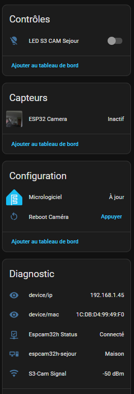

ça fonctionne plutôt bien, live ok, si ça peut servir voici mon yaml ESPHome:
