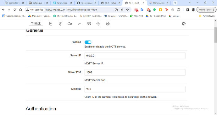

Bonjour ,
J ai 2 camera YI(cest du xiaomi) jai reussi à les installer via l integration.( GitHub - roleoroleo/yi-hack_ha_integration: Home Assistant custom integration for Yi cameras: yi-hack-MStar, yi-hack-Allwinner, yi-hack-Allwinner-v2, yi-hack-v5 and sonoff-hack )…
mais probleme aucun affichage ;
jej ai lu que on peu utiliser mqtt. mais je ne comprends pas comment faire .
Si quelqu’un pouvais eclairer ma lanterne…
Merci.
voici les reglage possible de la camera
