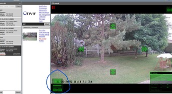

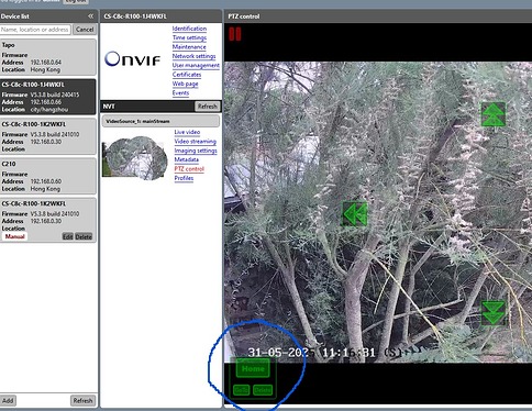

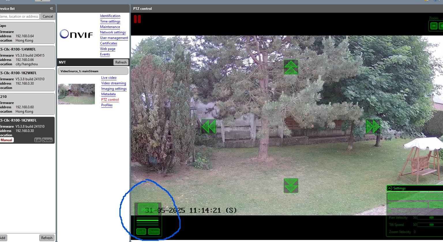

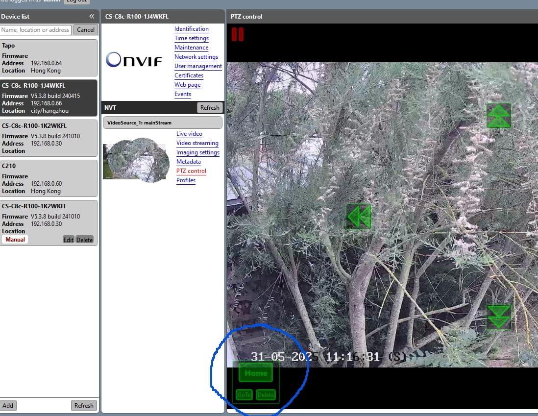

le truc bizard , c’est que sous ONVIF manager la camera qui fonction a bien les presets affichés , les 3 petites barres …
alors que sur celle qui ne fonctionne pas , et ben , … ils y sont pas !
Alors que sur l’apli Ezviz, les presets fonctionnent !
