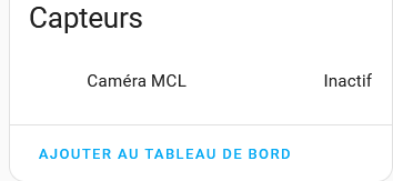

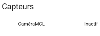

J’ai pu intégrer cette camera avec l’intégration MJPEG en utilisant les URL ci-dessus mais aucune entité n’est crée hors mis ce capteur
qui m’ouvre bien une fenêtre avec le flux video.
Est-il possible de rajouter des entités pour utiliser les commandes PTZ disponibles pour cette camera ?

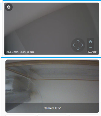

Me reste un souci que je n’ai pas réussi à régler c’est l’affichage sur mon dashboard avec la carte advanced camera. Le flux video ne s’affiche pas.
Quelqu’un peut-il me donner un coup de main ? Merci
Est-il possible, dans cette carte, de donner l’url du flux comme
http://192.168.0.5:8081/videostream.cgi?user=username&pwd=passwd&resolution=32&rate=23
non pas possible.
Merci de ta réponse.
Je vois le flux dans une carte picture-entity mais j’aimerai avoir la même chose que la caméra au dessus

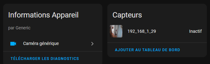

et le lien que tu me donnes m’as servi mais je n’a qu’une seule entité.
Pourquoi tu veux plus d’entité ?
j’ai une caméra généric, je n’ai qu’une entité. L’entité caméra que j’utilise dans advanced-camera-card.
quand tu cliques sur l’entité, tu vois le flux ?

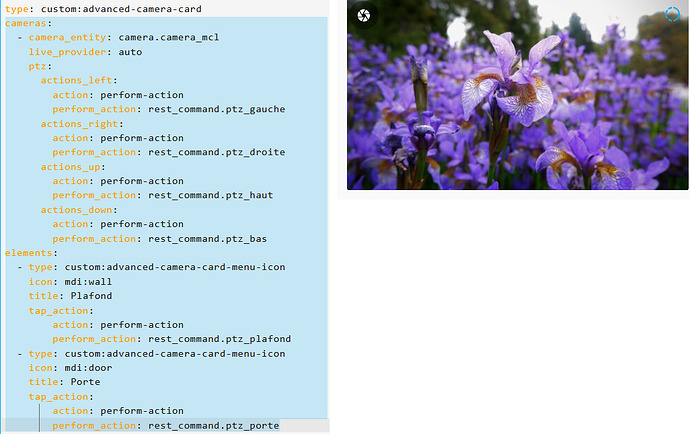

un truc du genre :
  type: custom:advanced-camera-card
    cameras:
      - camera_entity: camera.camera_mcl
        live_provider: auto
        ptz:
          actions_left:
            action: perform-action
            perform_action: rest_command.ptz_gauche
          actions_right:
            perform_action: rest_command.ptz_droite
          actions_up:
            perform_action: rest_command.ptz_haut
          actions_down:
            perform_action: rest_command.ptz_bas
    elements:
      - type: custom:advanced-camera-card-menu-icon
        icon: mdi:wall
        title: Plafond
        tap_action:
          perform_action: rest_command.ptz_plafond
        icon: mdi:door
        title: Porte
        tap_action:
          perform_action: rest_command.ptz_porte

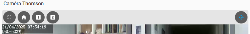

En recopiant ton code voilà ce que j’obtiens.
J’avais essayé en ne mettant que la config mini, cad les 3 première lignes mais je n’ai kamais pu obtenir l’image du flux
je ne connais pas le nom de ton entité. Vérifie-le .
tu cliques sur ton entité , puis la roue crantée. J’ai du oublié un acent.
Si je clique sur le rond en haut à droite de l’image
j’ai ce message
Le flux vidéo n’a pas encore été chargé. Cela peut être du à plusieurs raisons. Si configurée (et par défaut), une image se rafraichira toutes les secondes jusqu’au chargement correct du flux. . Vérifier le dépannage
et si je clique sur Vérifier… je tombe sur cette page
image mais en lisant l’article je ne comprends pas ce qu’il faut faire pour corriger cette erreur
essaye en mettant ha
live_provider: ha
ça ne règle pas le problème
Je ne sais pas alors …
Ok, merci de ton aide et bonne journée. Si quelqu’un a une petite idée, je suis preneur.
C’est juste le flux qui ne s’affiche pas parce que les boutons définis dans elements: fonctionnent parfaitement. Les fonctions définies dans ptz: n’apparaissent pas non plus.
Question plus générale qui ressort des tests précédent : Peut-on et comment faire apparaître le flux d’une caméra dans une advanced camera card sachant que ce flux apparaît correctement dans une picture_entity card. Merci aux ultra-spécialistes de leur réponse.
Toujours sans réponse je suis bien ennuyé avec mon problème. Il existe sans doute une solution. Merci de votre aide
