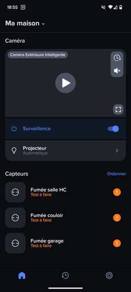

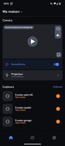

Il y a quelques semaines j’ai eu une mise à jour à faire sur la caméra (je ne sais plus si j’ai du la lancer ou si cela s’est fait automatiquement, dans tous les cas j’ai eu l’info sur l’application). Je n’ai pas prêté attention au sujet et c’est en rentrant chez moi un soir quelques jours plus tard que j’ai constaté que l’éclairage extérieur ne fonctionnait plus. En jetant un œil sur HA j’ai constaté que je n’avais plus de retour de la caméra. Du coup je vérifie l’application Netatmo et je constate que l’écran est noir :

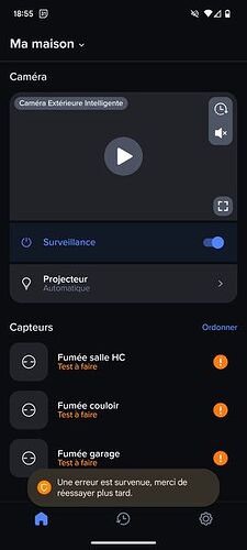

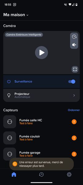

et quand je clique pour lancer la lecture, j’ai un message laconique : "Une erreur est survenue, merci de réessayer plus tard.
" Évidement « plus tard » cela ne change rien.
J’ai remplacé la carte SD, débranché la caméra, essayé de la réinitialiser avec le QR code… rien, nada, aucune réaction. La caméra reste éteinte. Pour autant elle fonctionne toujours puisqu’elle est connectée à mon réseau et visible sur mon routeur.
