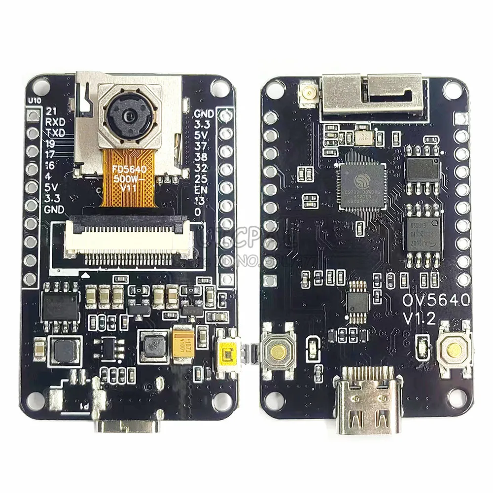

J’ai reçu une nouvelle caméra (OV5640) 5MP pour ESP32:
Dans ESPHome, lorsque je veux choisir la résolution, le maxi proposé et de 1600 * 1200.
Y a t-il vraiment la possibilité d’utiliser cette caméra sur un ESP32-cam et d’avoir un meilleur rendu qu’avec une OV2640 ?

J’aurais bien tester le project que @Vincha parle, mais étant débutant dans le monde de l’esp je ne sais pas quel ESP32-CAM Development Board il faut pour utiliser la Waveshare OV5640 car son lien de la vidéo est mort https://www.youtube.com/watch?v=922BWy3OOoQ.

J’ai trouver ce post pour le même esp32 avec ov5640 que toi , qui fonctionnerai sur esphome et HA.
esp32_camera:
  external_clock:
    pin: GPIO15
    frequency: 20MHz
  i2c_pins:
    sda: GPIO22
    scl: GPIO23
  data_pins: [GPIO2, GPIO14, GPIO35, GPIO12, GPIO27, GPIO33, GPIO34 , GPIO39]
  vsync_pin: GPIO18
  href_pin: GPIO36
  pixel_clock_pin: GPIO26
  reset_pin: GPIO5
  resolution: 800x600
Si c’est bon je prendrais le même kit.
intéressant tout cela :slight_smile: le lien vers Allie contient différents modèles donc mieux vaut savoir à quoi tu destines ton projet. je vois par exemple que certaines boards n'ont pas de lecteur de carte SD faudra donc faire attention si tu comptes stocker des données.

Merci pour les liens, j’ai testé sans succès, à chaque fois une erreur sur la résolution, peut importe celle que je choisi:
[19:15:08][C][esp32_camera:089]:   Resolution: 1280x1024 (SXGA)
[19:15:08][E][esp32_camera:099]:   Setup Failed: ESP_ERR_NOT_FOUND
Dans l’exemple ci-dessous le 18MHz n’est pas reconnu, j’ai tenté 10MHz, la résolution FHD n’est pas non plus reconnue.

Je vais essayé de trouver des ESP32-CAM avec 8Mo de PSRam.

J’ai refait des tests, j’arrive à avoir une image mais toujours un peu violette, je viens de m’apercevoir que la caméra chauffe énormément, pas tenable au toucher.
Je continu demain…
