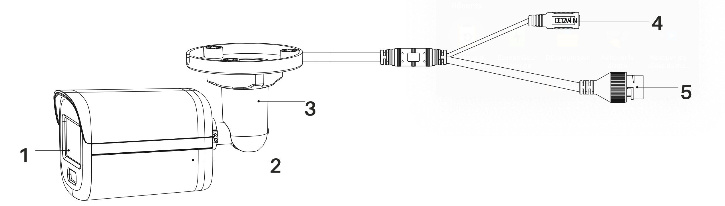

En principe tu vas avoir 2 entrées possibles. Une fiche 12 volts (4 sur le schéma) et une fiche RJ45 (5 sur le schéma). Si tu as du POE, tu peux brancher uniquement le RJ45 qui se chargera de l’alimentation en 48v. Sinon, tu branches un adaptateur 12v sur la fiche (4 sur le schéma).
