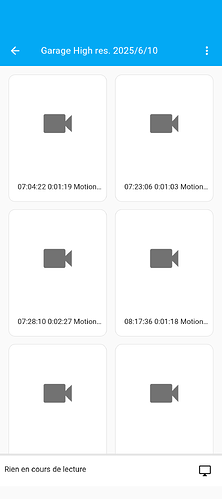

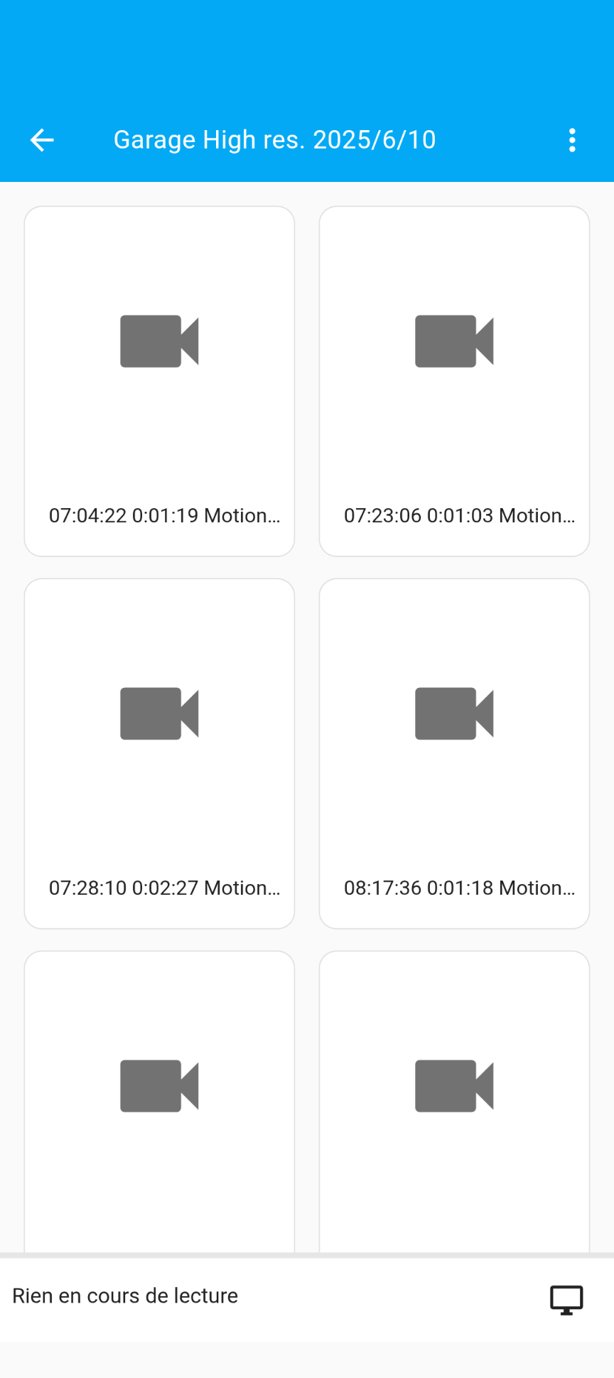

Pas besoin de flux constant tous les enregistrements fait par les cameras sont accessibles dans les media ha. Ça sert a rien de réenregistrer c’est deja fait et l’intégration les rends accessible :
Ca repond tout à fait à la demande de @voyagers21 ça ! :grin:
