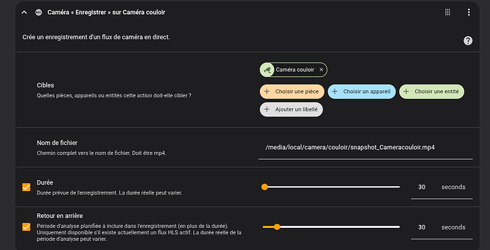

je viens vers vous car j’ai un problème qui persiste je ne comprends pas d’où vient celui-ci:
j’ai deux caméras reolink même modèle RLC-833A même firmware même configuration
la première sur l’automatisation enregistre 30 secondes avant le début de l’événement et 30 secondes après, la seconde fait de même du moins c’est ce qui c’est ce qui est planifié.
mon problème est que ma première caméra enregistre bien 30 secondes avant et 30 secondes après l’événement, mais juste la première fois après la mise en place de l’automatisation,
tandis que la seconde se comporte normalement tout le temps. pourquoi ma première caméra ne garde pas la configuration d’enregistrement près événement quelqu’un a t’il une idée.

J’ai le même problème en utilisant chaque caméra individuellement dans des scripts uniques
Le problème se pose toujours avec la même caméra.
Mais le script fonctionne très bien. Juste deux choses la caméra couloir donne un fichier de 30 secondes de vidéo pas de pré événement.
La caméra salle à manger donne un fichier de une minute trente de vidéo. Va savoir pourquoi une minute trente en plus ? Vu que je demande 1min
