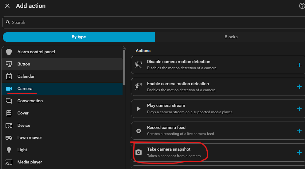

tu peux le faire via une automatisation -> prendre un snapshot et tu choisiras le dossier de destination, tu trouveras beaucoup de sujets ici avec des infos sur les dossiers à utiliser.
EDIT: pour moi ça donne ça avec un input_text :
  - action: input_text.set_value
    metadata: {}
      value: reolink_{{now().strftime("%Y%m%d-%H%M%S")}}.jpg
      entity_id: input_text.namephotoreolink
  - action: camera.snapshot
    metadata: {}
      filename: /media/reolink/photos/{{states('input_text.namephotoreolink')}}
      entity_id:
        - camera.reolinkboblanquo_fluent

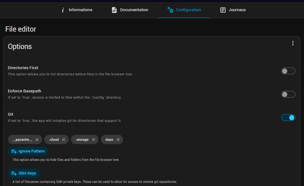

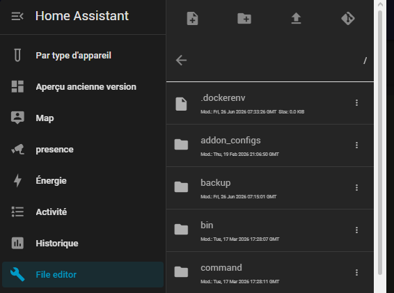

J'ai décoché l'option "Enforce Basepath" dans l'onglet "Configuration" de l'Apps File editor afin de pouvoir aller dans le dossier parent de "Homeassistant" dans File editor
mais je ne vois pas le dossier "api".
Peux tu m'en dire plus stp ?

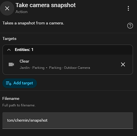

Si tu veux garder une collection de photo, peut etre vaut-il mieux que tu ajoute une action pour prendre la photo et l'enregistrer dans le répertoire de ton choix:
