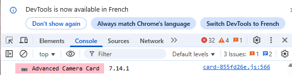

Sous chrome, fais un F12 et regarde si elle est bien chargé dans l’onglet console :
Pas familier à regarder ces éléments dans Console…
A priori je ne vois rien sur Advanced-camera-card

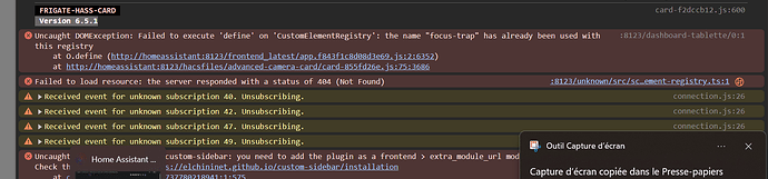

Par contre je vois ceci relatif à Frigate :
Y a t-il un rapport entre Frigate et cette carte ?
Ah !!

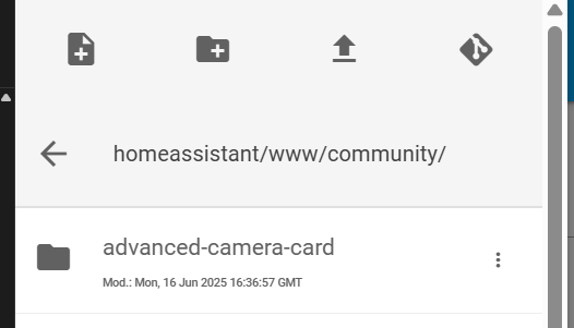

tu avais déjà utilisé cette carte qui s’appelait frigate-hass-card avant, elle a été renommée en advanced camra -card.
Alors, tu vas supprimer la carte advance-camera-card dans HACS.
Puis avec file editor, va dans le dossier / homeassistant/www/community et recherche le dossier frigate-card. Puis, tu le supprimes.
Puis réinstalle la carte advance-camera-card depuis HACS et actualise la page.

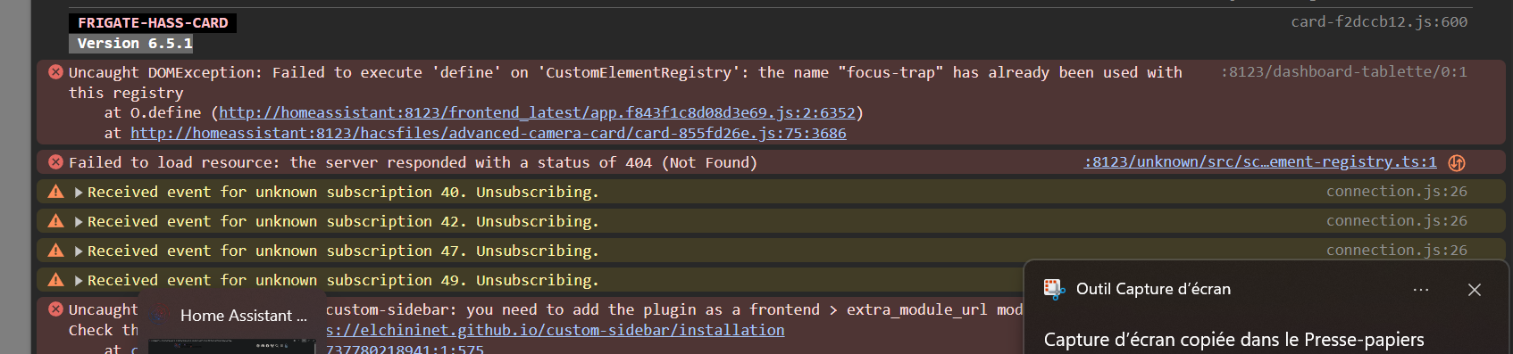

Et toujours du nouveau…

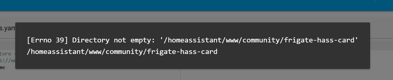

Si j’essaye de supprimer le répertoire frigate-hass-card j’ai cette erreur :
Et impossible de supprimer le répertoire…

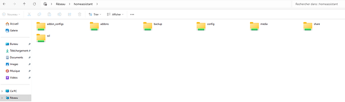

Tu as samba share installé ?
Si, oui, passe par ton pc et accède au dossier par le réseau.

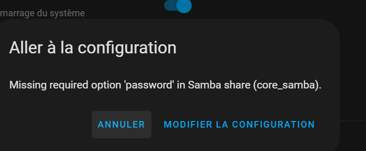

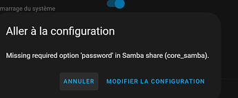

J’ai installé Samba Share mais si je le démarre , message :

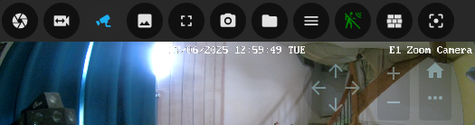

Les flèches de commandes apparaissent bien (discrètes) sur l’image mais aucun effet sur les mouvements caméra…

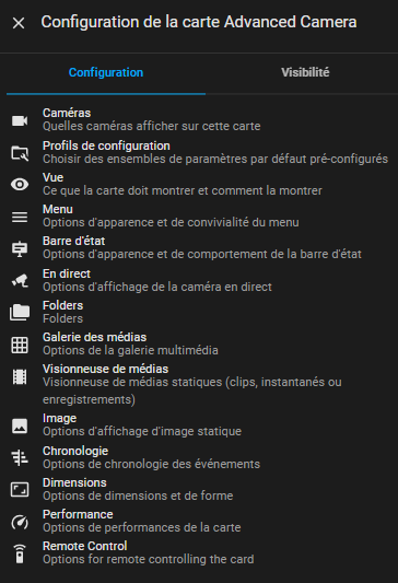

Tu peux aussi passer par l’interface @geoay et peaufiner ensuite en yaml si besoin.

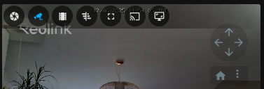

J’ai les preset directement accessibles depuis l’icone maison mais avec une Reolink !
Bob
En voyant ta carte, j’ai configuré les presets avec les icônes à côté du zoom et PTZ.
Le tout intégrer avec ONVIF :wink:
Cette carte a tellement d’option qu’il faudrait que je m’y penche un jour :smile:
