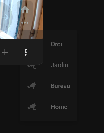

Avec ma TAPO j’ai quand même un petit problème au niveau des presets.
Sur la cam j’ai défini 4 presets.
J’ai le code yaml suivant :
type: custom:advanced-camera-card
cameras:
  - camera_entity: camera.c220_mainstream
    live_provider: auto
    ptz:
      actions_left:
        action: perform-action
          entity_id: camera.c220_mainstream
          pan: LEFT
          distance: 0.1
          speed: 0.16
          continuous_duration: 0.5
          move_mode: ContinuousMove
        perform_action: onvif.ptz
      actions_right:
          pan: RIGHT
          distance: 0.1
          speed: 0.16
      actions_up:
          tilt: UP
          distance: 0.1
          speed: 0.16
      actions_down:
          tilt: DOWN
          distance: 0.1
          speed: 0.16
      presets:
        ordi:
            preset: 1
            move_mode: GotoPreset
        jardin:
            preset: 2
        bureau:
            preset: 3
        home:
            preset: 4
Sur l’image j’ai bien le choix entre les 4 positions :
Mais par contre seules les 2 premiers presets fonctionnent et les 2 suivants Bureau et Home correspondants aux presets 3 et 4 ne font pas bouger la cam.
J’ai regardé 10 fois le code…je n’ai rien vu

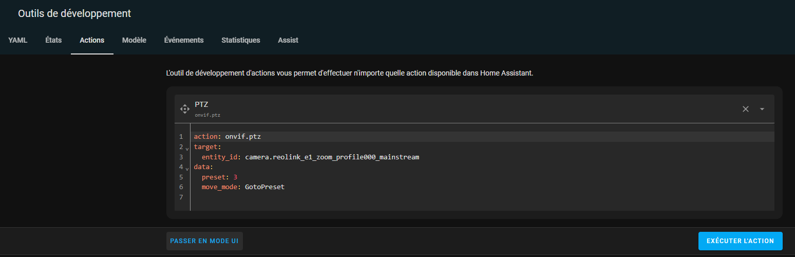

va dans outils de développement , et tests les presets s’il fonctionne pour le 3 et 4.
J’avais déjà fait ce test sans résultat…

J’ai fait des tests chez moi, en ajoutant 4 presets ( j’en utilisais que 2 ). Pour que les 2 nouveaux presets fonctionnent, j’ai dû recharger l’intégration ONVIF (ou un reboot de HA).
Maintenant les 4 presets fonctionnent.

J’ai rechargé ONVIF et tous les presets fonctionnent,
Merci pour le conseil ! Je ne pense pas toujours à faire ce type de manip…
T’inquiète pas, j’ai passé 15 min, à chercher pourquoi ça ne fonctionnait pas les nouveaux presets créer :wink:
