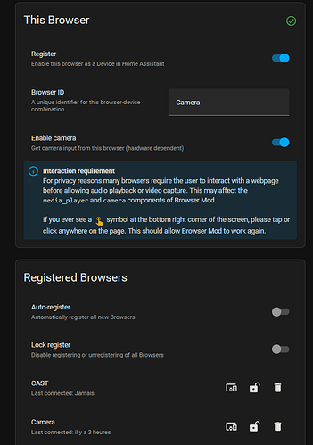

Tu te rends ensuite dans le menu de Browser-mod, tu enregistres ton appareil où tu veux voir ta caméra (= tu dois le faire depuis l’appareil concerné) en lui donnant un nom qui te parle (dans mon exemple « Dekstop ») puis tu cliques sur « Register » :
Ces options juste en dessous doivent être décochées :
Recharge la page et vérifie que ta connexion à HA ne se ferme pas après 5 minutes dans les paramètres de ton compte, toujours sur l’appareil concerné, sinon ça peut poser problème, donc décocher :
Pour info, si tu vides le cache de l’appareil alors il faudra le réenregistrer dans Browser-mod, avec le même nom que précédemment pour ne pas perdre tes automatisations liées.

Donc j’ai suivit toute l’intégration de Browser-mod mais étant donné que je suis nouveau et que je n’ai jamais créer d’automatisation sous HA et c’est peut-être de la que vient mon problème.

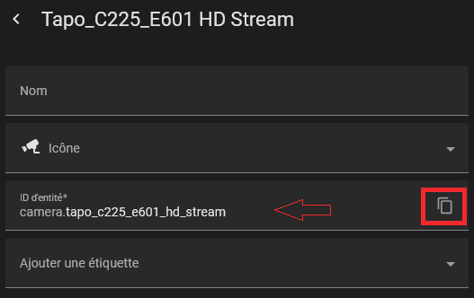

Pour la partie « Action » même problème, tu n’as pas indiqué le bon format pour l’entité de ta caméra, ce n’est pas son nom que tu dois indiqué mais son entity_id :
Pour récupérer l’entity_id de ta caméra, clique sur l’engrenage puis copier le champ « ID entité » :
Et donc dans la partie « Action » remplace « Camera mainStream » par l’ID d’entité de ta caméra (je pense que ça doit être « camera.mainstream » si j’en crois son nom) et là ça devrait fonctionner comme suit => ta caméra détecte un mouvement => ça lance le flux en plein écran pendant 120000ms soit 2 minutes.
PS : dans la partie Browser-mod, tu peux décocher l’option « Enable camera » qui ne sert à rien car Browser-mod gère le navigateur ou appli qui affiche HA et pas ta caméra directement, donc tu peux décocher ça (et recharger la page) :
