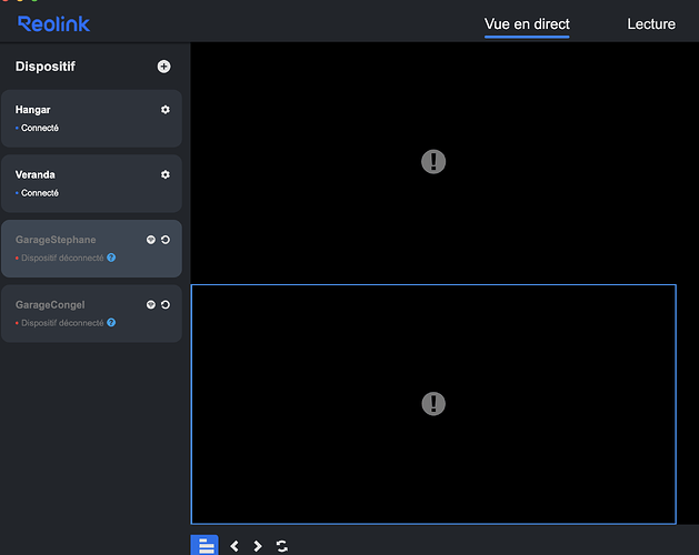

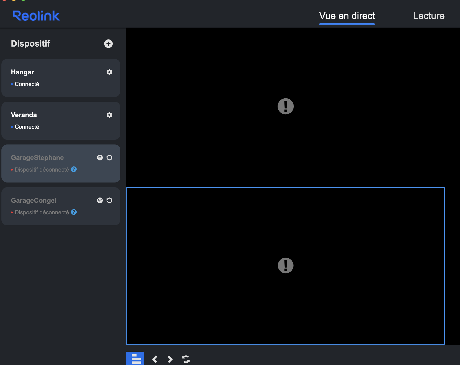

Je relance de nouveau ce topic, car mes caméras ne sont de nouveau plus accessibles en wifi.

Oui là c’est les deux.
Je ne pourrai pas te dire pour l’instant car je l’ai acheté en 2020 et je n’arrive plus à retrouver la facture ! De tête, je crois que c’est le yokis mtv500e
Ce qui est bizarre, c’est que si je passe devant la caméra, elle me suit bien ! Par contre je n’arrive pas à avoir le retour sur mon application ou sur Home Assistant rien du tout Nada, elle n’est même pas détecté

Oui, même l’ordinateur éteint, elles ne sont plus détectées.
Oui je les avais bien rendu fixe ! Là je ne peux plus voir vu qu’elles ne sont plus détecté. Je vais refaire une installation.

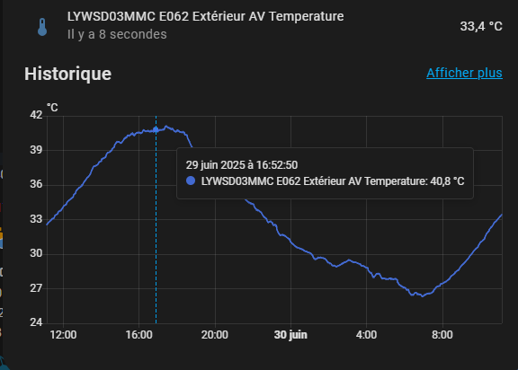

C’est à cause de la canicule, elles ont trop chaud dans le garage :rofl:
Tu rigoles, mais tu sais que ça m’a traversé l’esprit ! On a quand même de très fortes chaleurs, il fait au moins, je suis sûr pas loin des 40 en plein soleil, ça doit pas les arranger quand même les bécanes lol
Tu n’as rien à perdre à tester dans un endroit frais.
Oui je te confirme, chez moi il fait plus de 40°C
Oui mais ça veut dire accéder sur le toit tout démonter etc. c’est ça le problème
Je comprends pas pratique pour toi. Mais elles sont en plein soleil ou à l’abri ?
Le soleil tape dessus, certes, mais bon, elles ont quand même plus ou moins déconné avant la grosse canicule !
d’après reolink ca serait entre -10 °C et 55 °C.
ah j’y crois guerre quand même

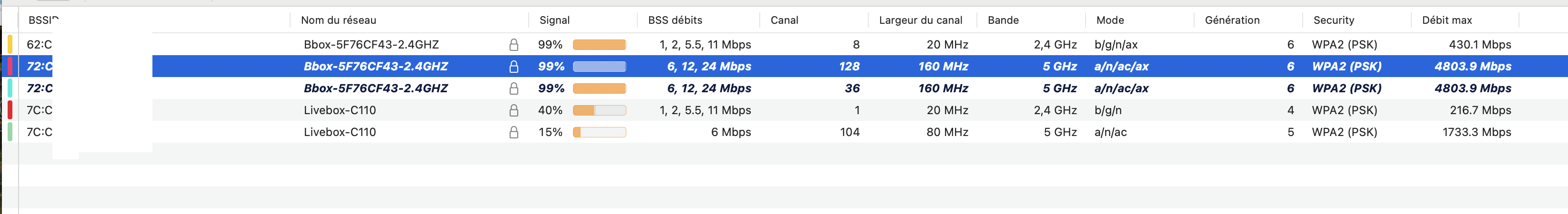

J’ai fait un petit tour avec ChatGPT, je lui ai demandé s’il y avait un logiciel pour détecter les interférences et il m’a trouvé le logiciel wi-fi Explorer sur macOS. J’ai donc fait un test et voilà ce que j’ai.
