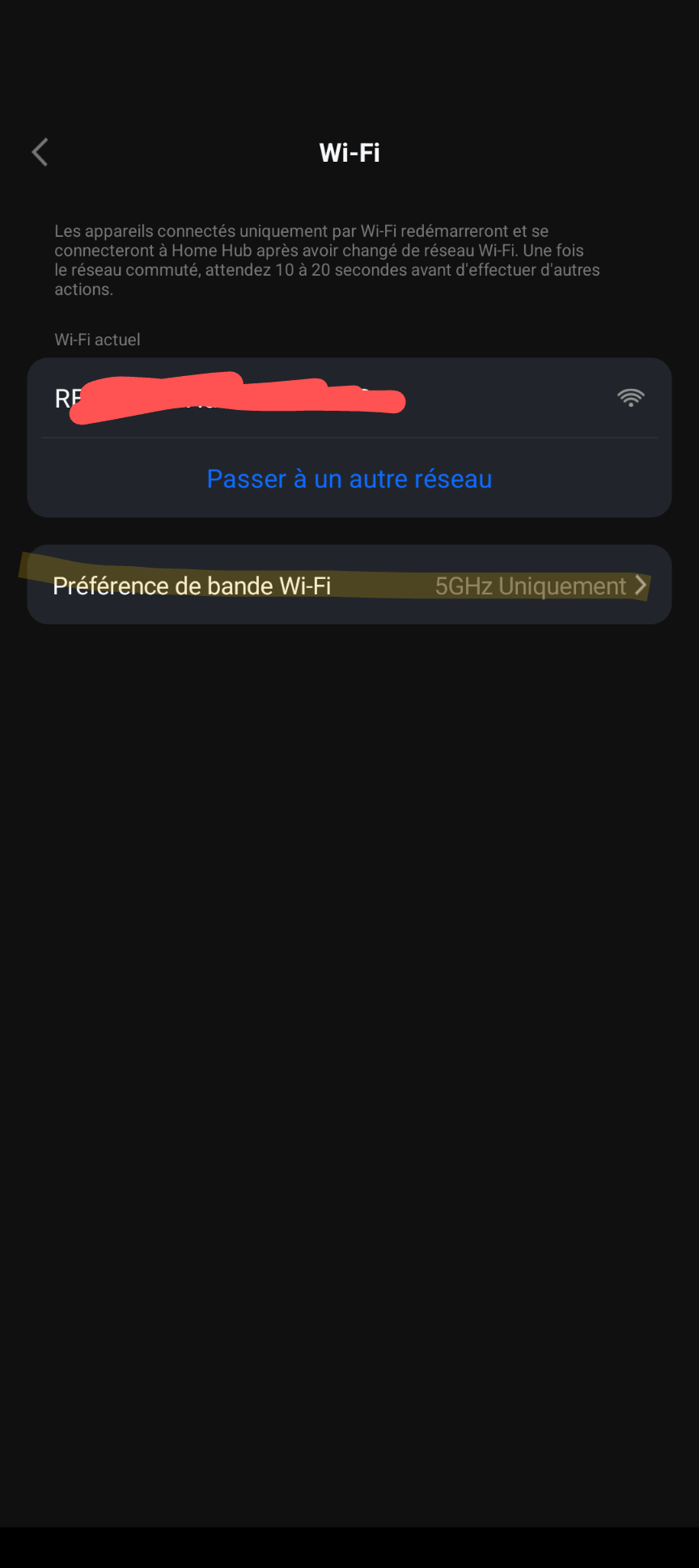

Dans la configuration de ta caméra dans l’onglet wifi tu doit avoir un item préférence de bande wi-fi (mais les réolink ne l’on pas tous).
Effectivement, j’ai bien paramétrage pour changer de fréquence
Mais comment j’active la fréquence 5ghz sur ma bbox ?
Edit : alors attends, je crois que ça fonctionne ! J’ai simplement mis la fréquence en 5 GHz sans pour cela me mettre dessus, et là ça fait une minute que je n’ai aucune latence ni Freeze sur la caméra !

Tu n’as pas cette option sur cette caméra mais tu peux sélectionner le type de réseau donc c’est bon.
