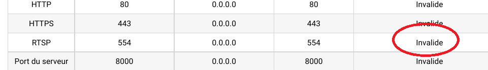

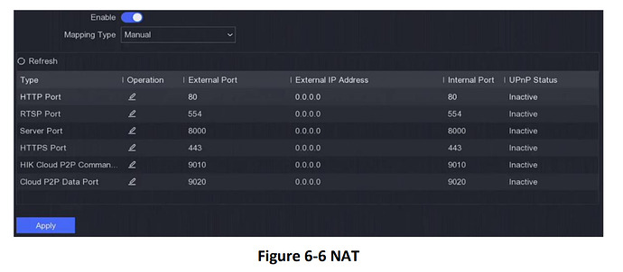

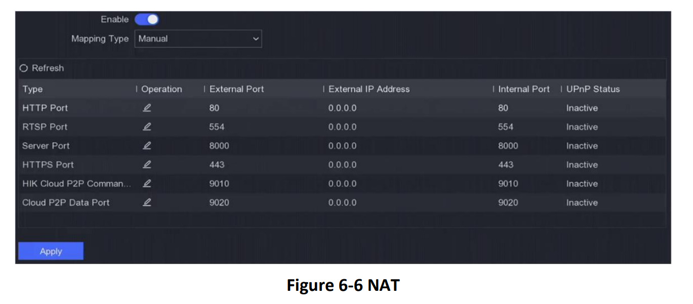

Il y a quoi dans les onglets NAT et multidiffusion ?
Le RTSP actif, ça peut aider…
Côté caméras j’ai ça :
J’ai activé car c’était décoché. C’est ce dont tu parles?
ça explique pourquoi ça marche pas à mon avis…
Et il y a des trucs en plus
J’ai essayé de redémarré mais ça change rien alors que j’ai fait la même chose sur le NVR et ça m’a rempli le tableau…
