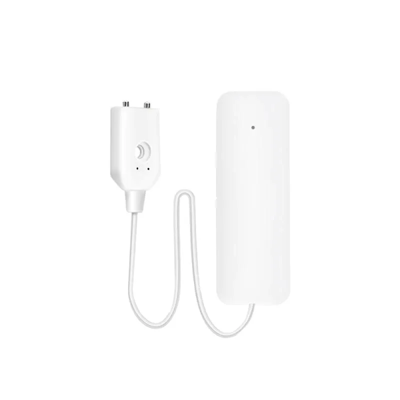

J’ai acquis le capteur de fuites d’eau cité en référence.
Il semble détecter une conductivité entre ses électrodes car le voyant clignote, mais pour Home-Assistant c’est le calme plat : « Aucun événement du journal de bord n’a été trouvé. »
Quelqu’un a-t-il déjà utilisé ce capteur ?

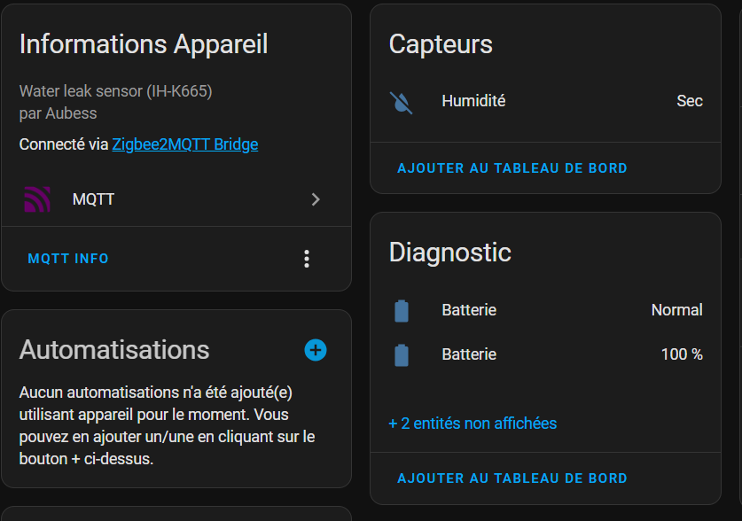

Tu es sur Z2M ou ZHA ?
J’ai récupéré un capteur qui ressemble à celui-là ( en tout cas physiquement)
Et sous Z2M, pas de soucis :
Edit: confirmé, même modèle (TS0207)
J’en ai 3 comme ça. Ça m’a sauvé hier avec un joint mort sur un siphon… au début j’ai cru à une mauvaise blague mais pas du tout…
Bref il clignote toutes les minutes quand il envoie un signal et reste allumé tant qu’il y a conductivité entre les deux bornes
