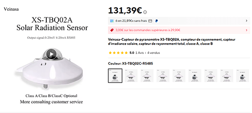

C’est interessant le pyranomètres, je ne conaissait pas.
je vois sur ali que ça existe en 4-20 mA, comme j’ai déja ESP32 avec capteur de pression 4-20 mA, pas de souci pour la mise en oeuvre.

Pour le pyra tu en as plein sur ali

vus le prix dun pyranomètre sur alis, je pense qu’il faut pas se priver…
J’utilise déja des sondes dallas étanche sur bus one-vire dans d’autre projet ESP32
question subsidiaire pour le puranometre, faut-t-i l’installé de niveau, ou avec le même inclinaison que les paneaux ?

Il y a quand même un rapport de 1 à 25 entre le prix du pyranomètre et celui du luxmetre.
Perso pour commencer je ferrais un essais avec un luxmetre (le BH1750 est très bien)
à 100.000lux tu sais quand même que tu es en plein soleil… et je pense pas qu’un pyranomètre apporte beaucoup plus de chose dans ces conditions.
Pour des situations intermédiaires ça se discute sans doute. Faut voir en fonction des besoins.

Normalement si tu souhaites analyser ce que reçoivent les panneau il faut avoir la même inclinaison.
ok, ça me semble logique
