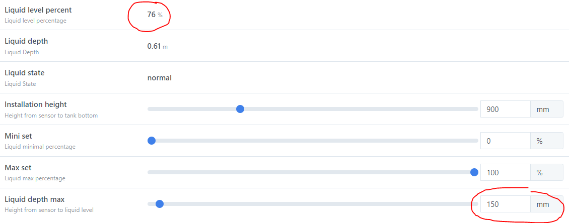

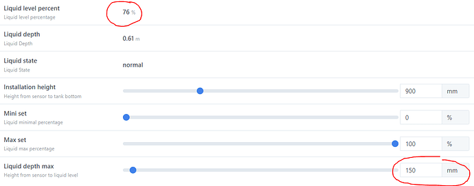

Pour ton pb de niveau max qui n’est pas pris en compte, je ne sais pas trop. Il faut que la sonde soit bien à la perpendiculaire de l’eau, sans objets à proximité qui pourraient perturber les ondes (càd pas collé contre la paroi de la rehausse par exemple), et il faut minimum 10cm entre le niveau d’eau max et la sonde.
Non mais ma sonde fonctionne bien, la distance mesurée est plutot précise meme (j’ai verifié avec un metre). C’est au niveau du firmware que le fait de modifier cette valeur ne change absolument rien à la valeur calculée en %
Ah oui, il me semble que j’ai aussi eu ce pb au début. La valeur saisie n’était pas prise en compte.
Je n’ai rien fait de particulier, et au bout de quelques jours c’était bon, sans que je ne sache comment…
les appareils sur batterie, il faut les réveiller avant de changer une option. Tu clic sur le bouton de l’appareil et modifie ton option sur Z2M de suite après.
