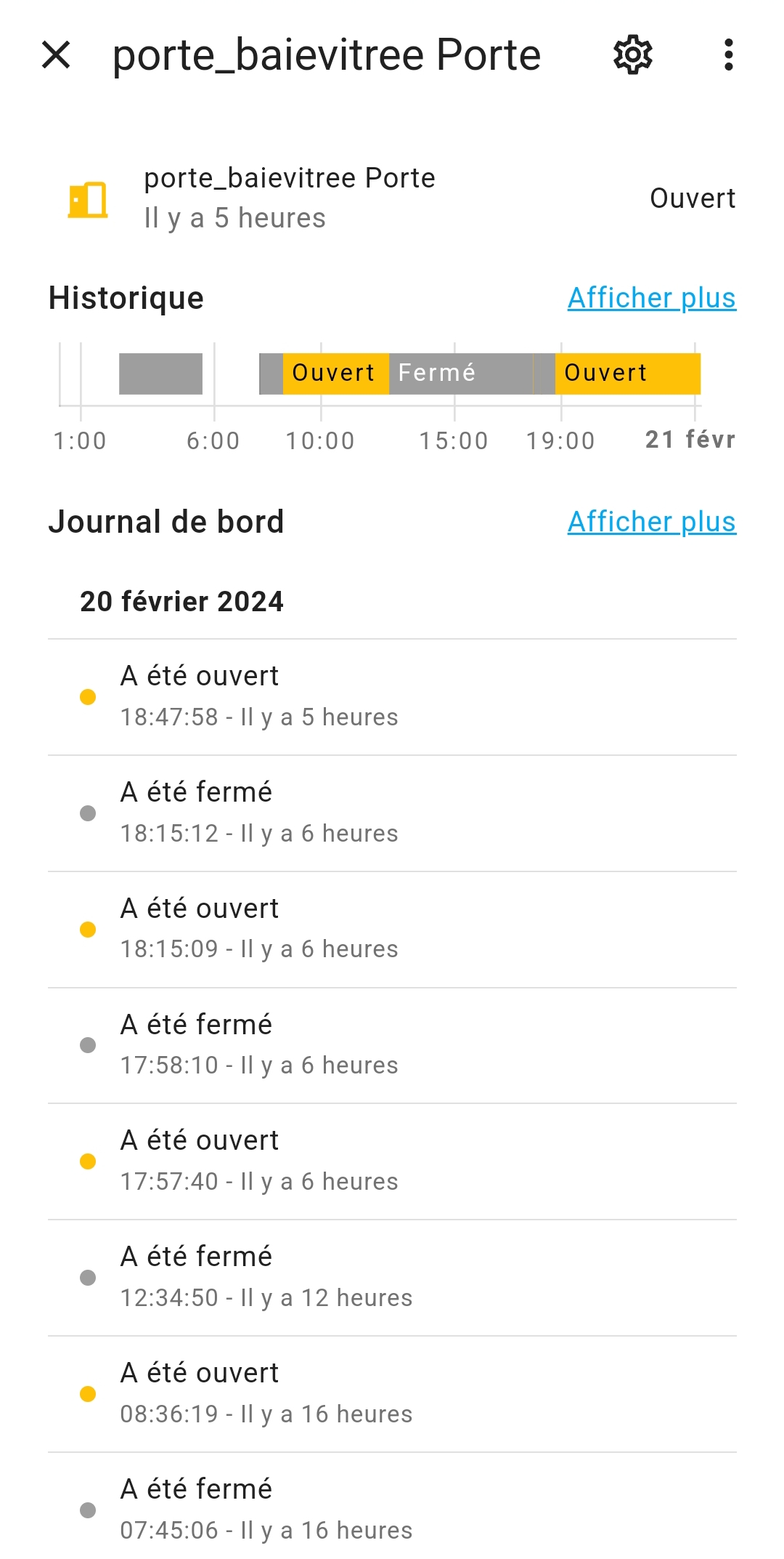

J’ai acheté un capteur de porte sonoff et voici une capture d’écran de ce que j’obtiens.
Nous sommes en hiver, j’ouvre et ferme qqs secondes plus tard.
Pour autant on a l’impression que la porte reste parfois ouverte pendant des heures.

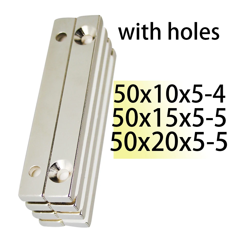

Voilà ce que j’avais commandé pour des capteurs d’ouverture mis dans des boites étanches pour mon portail car les aimants d’origine des capteurs n’étaient pas assez puissants :
et ça a résolu mais problèmes de portail qui apparaissait ouvert alors qu’il était effectivement fermé.

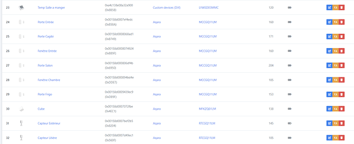

@anon21985933 Quelle référence aquara tu as ?
Ceux là :
Idem, je dois avoir une dizaine d’aqara OK depuis des mois.
idem et jamais eu de soucis. J’ai une Sonoff P.

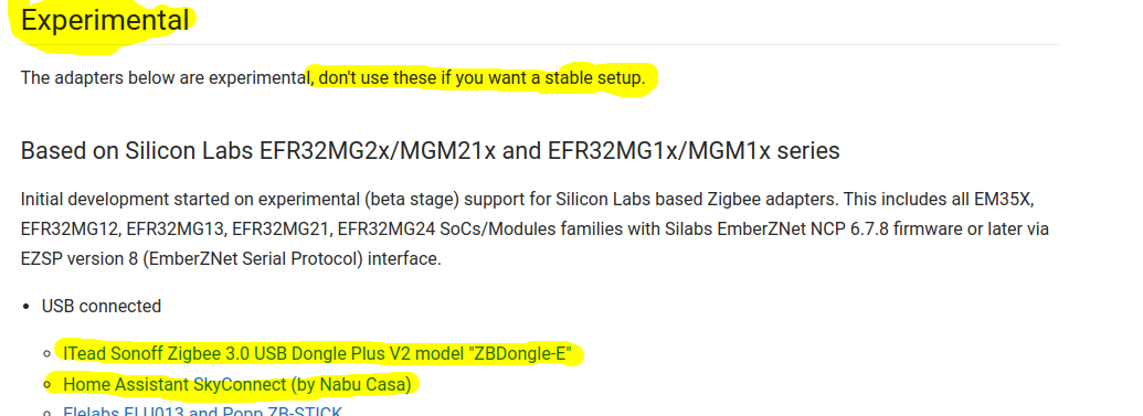

effectivement la skyconnect est basée sur le chipset EFR32MG2x/MGM21x and EFR32MG1x/MGM1x qui est encore en expérimental cf le site officiel

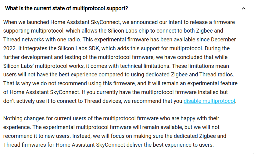

je te renvoie aussi vers la dernière (ou avant dernière) release party où Paulus annonce qu’ils mettent en pause le développement MPAN ( en gros la possibilité d’utiliser la skyconnect pour faire du thread / matter ET Zigbee en même temps. donc moi j’attendrais pas trop :slight_smile:

Je continuais à chercher des infos et en fait la skyconnect ou la zbdongle E sont expérimentales depuis 2022. Enfin je vois des questions ou des articles anciens disant déjà ça.
Bref si ça n’a pas changé en 2 ans, c’est qu’il y a un loup !
