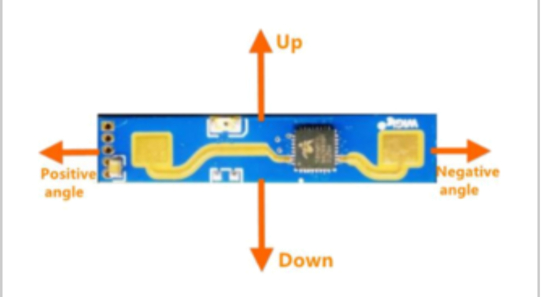

Le HLK LD2410 dispose de plusieurs plages de détection avec pour chaque plage un niveau de sensibilité. Le paramétrage par défaut est fait pour le indoor. Il faut sans doute ajuster les niveaux des différentes plages en fonction de l’environnement.
Par exemple s’il y a un arbre en mouvement à 3m, il faut désactiver toutes les plages au delà de 3m.
Le détecteur est très puissant mais sa configuration est un peu compliquée.
Je sais bien, même si de prime abord c’est pas intuitif, c’est finalement assez simple quand on a compris le principe.
J’ai téléchargé l’appli HLK qui va bien et me suis connecté au détecteur pour essayer un peu tout les réglages possible (bloquer la détection sur les zones proches ou éloignées et les deux… jouer avec la détection automatique du bruit de fond pour ajuster au mieux les valeurs, etc…) ça n’a jamais fonctionner de manière fiable en extérieur venteux (c’est à dire approximativement 300 jours par an ici)
Tu en as en extérieur toi qui fonctionnement de façons fiables ? si oui comment ils sont disposés : orientation de l’antenne (verticale/horizontale), quelle hauteur, vers le bas ou de face ? de côté ? avec quel réglages ?
