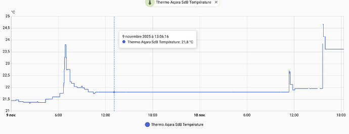

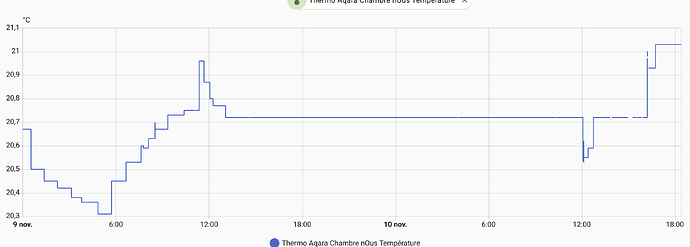

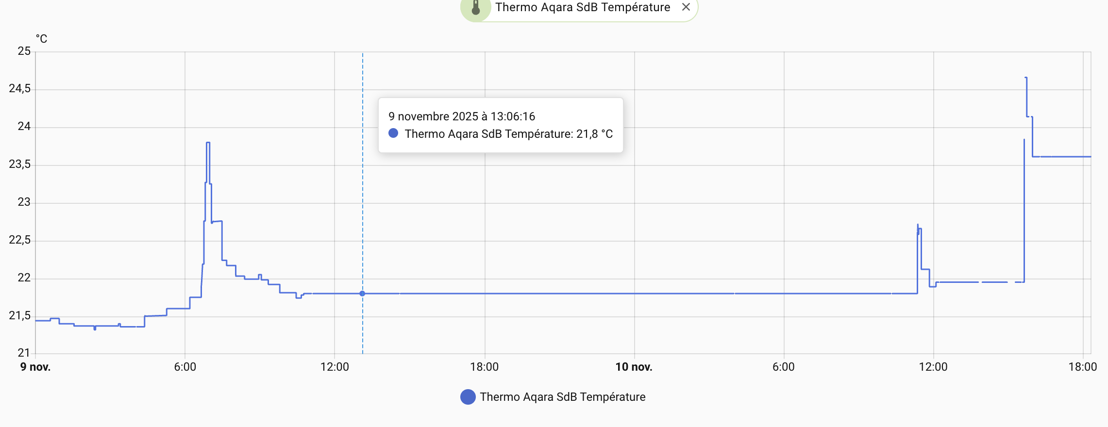

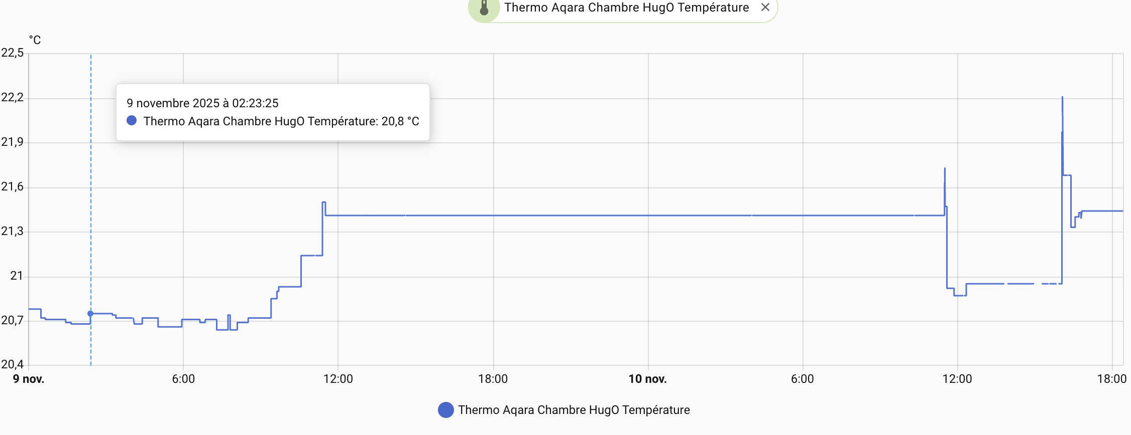

Petit souci avec 3 capteurs Aqara WSDCGQ11LM connectés en MQTT via Z2M et une Sky Connect sur HA Green. Tout est à jour, tout est rebooté, clef débranchée et rebranchée.
Mais depuis 24h les t° et/ tx d’humidité se figent…
Vous pourrez remarquer que les horaires concernant le 1er incident sont quasi à la même heure, les second et troisième pics sont les désappairage, réappairage des capteurs.
Ils sont reconnus et re figent qques tps après.

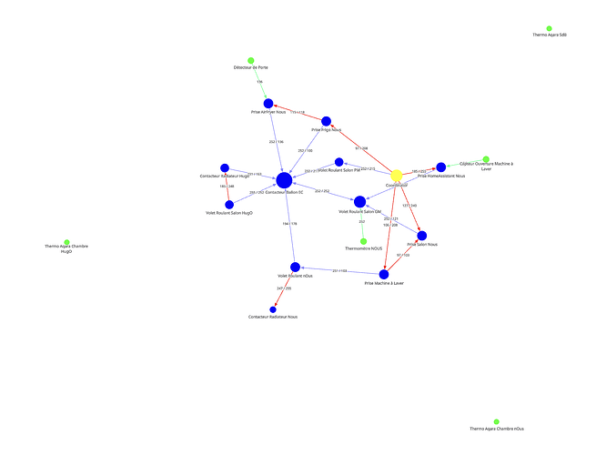

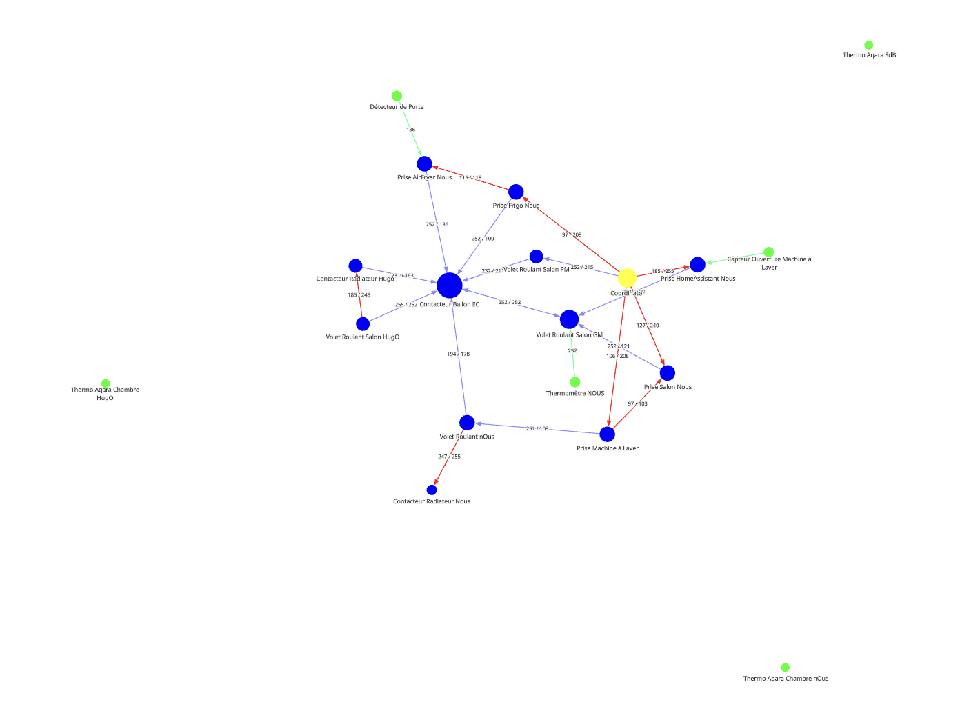

Mes 3 capteurs seuls au monde :upside_down_face:
Le mien aussi est seul au monde mais me remonte bien les infos.
