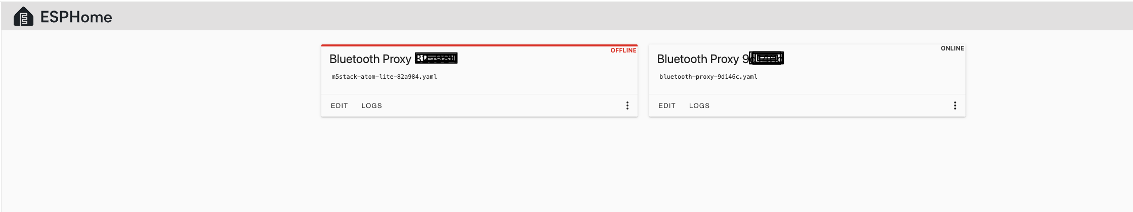

Dans ton ESPHome Builder tu devras retrouver tout tes ESP Home (moi je n’en ai que deux):
Sur la photo l’un est offline car il dors et l’autre est Online car dans sa phase de réveille.

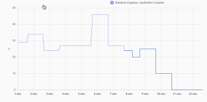

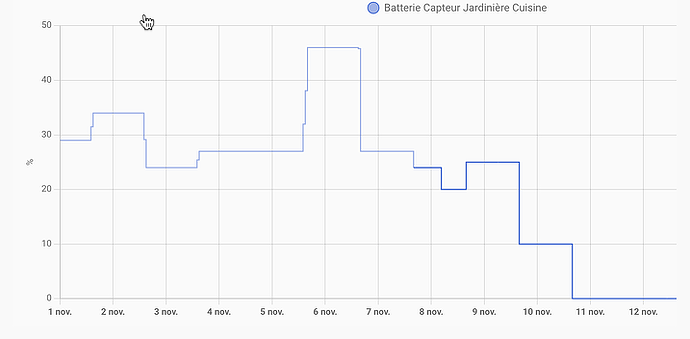

C’est tout à fait ca, pour économiser les piles des Miflora. Pour une raison que j’ignore elles ne font même pas deux semaines. Exemple d’un de mes derniers changement de pile sur un de mes capteurs:
D’ailleurs au passage je n’ai jamais non plus compris comment sur le graphique il arrive à recréer de l’énergie dans la pile :rofl: Normalement la courbe sur le graphique ne devrait être qu’en décroissance.
Donc en désespoir de cause je tente l’option du DeepSleep et on verra s’il y a du mieux.
