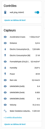

Problème, c’est qu’il éteint quelquefois son Onduleur avant le wall plug et du coup la puissance du capteur reste bloqué … et donc HA pense qu’il est toujours ON …
Exemple sur ce screen ou le Plug à été débranché cette nuit via l"onduleur ..

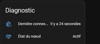

Le status est en dessous :

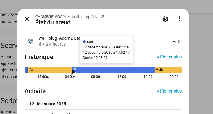

Oui j’avais pensé à testé le capteur « mort »
mais ce n’est pas du tout instantané, il peut etre déclaré mort 2h après qu’il ai été débranché.
je vais devoir tester le ping …

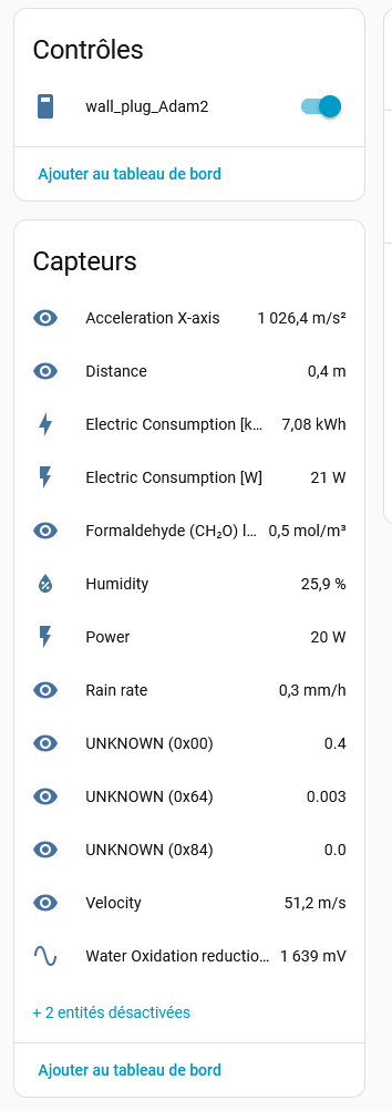

Et avec l’état on ou off de la prise tout bêtement ? Elle met aussi du temps si plus de courant ?
C’est tout le probleme
Le wall plug fibaro reste en état ON sil il est débranché quand il était ON…
Et comme mon fils éteint son onduleur le soir, ca coupe le wall plug qui reste ON jusqu’au redémarrage
Elle a des capteurs funky, cette prise… A quel moment elle accélère ou reçoit de l’eau de pluie exactement ? :smiley:
