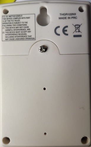

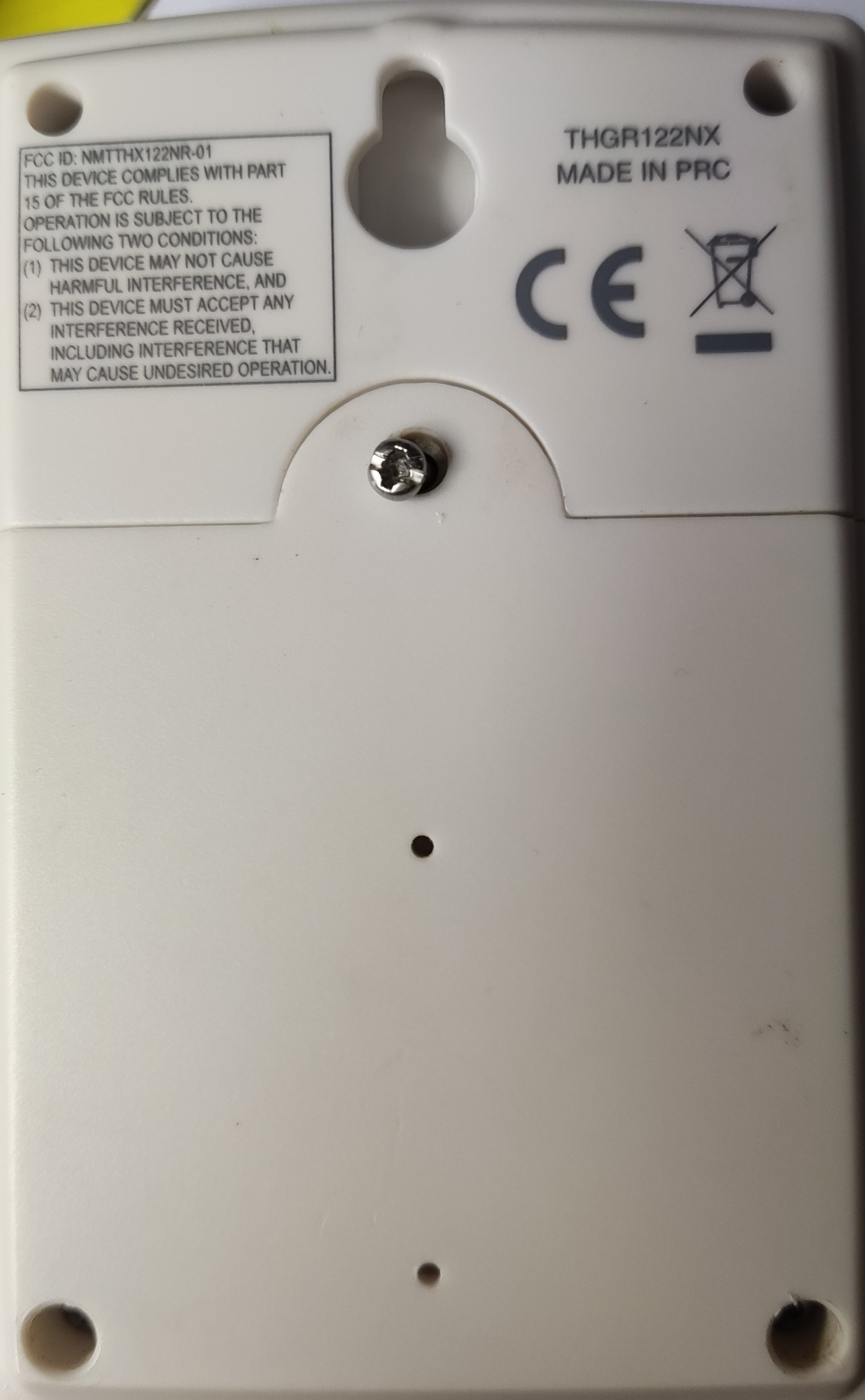

Je vais faire test avec ce type de sonde THGR122NX
Est-ce bien la même ?
oui c’est bien la même

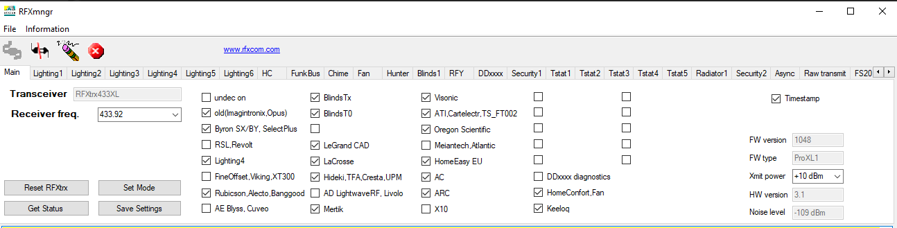

montre ta version si tu peux avec Rfxmngr, la réponse au reset ou Get status
20/11/2024 11:32:35:798= Reset receiver/transceiver
20/11/2024 11:32:36:277= Get Status
20/11/2024 11:32:36:381= 140100210253307FDFBF07030100106EA579907906
Packettype        = Interface Message
subtype           = Interface Response
Sequence nbr      = 33
response on cmnd  = Get Status
Transceiver type  = 433.92MHz
Firmware version  = 1048
Firmware Type     = ProXL1
Noise level       = -110 dBm
Transmit power    = -18dBm
Hardware version  = 3.1  RFXtrx433XL
Undec             off
Imagintronix      enabled
Byron SX          enabled
RSL               enabled
Lighting4         enabled
FineOffset        enabled
Rubicson          enabled
AE Blyss          enabled
BlindsTx          enabled
BlindsT0          enabled
Legrand           enabled
La Crosse         enabled
Hideki            enabled
AD LightwaveRF    enabled
Mertik            enabled
Visonic           enabled
ATI,Cartelectroni disabled
Oregon Scientific enabled
Meiantech         enabled
HomeEasy EU       enabled
AC                enabled
ARC               enabled
X10               enabled
DDxxxx            enabled
HomeConfort,Fan   enabled
KeeLoq            enabled

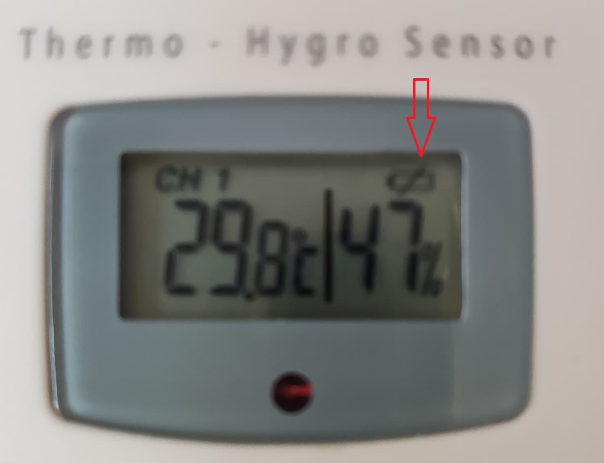

Les batteries rechargeables sont en 1.2V, les piles classiques en 1.5V et donc niveau eletronique c’est pas génial.
A mon avis, ça vaut le coup de tenter des piles classiques NEUVES
ok je vais essayer et vous dis
Regarde déjà l’afficheur si tu as info de la pile
Celle-là n’a que 2.35 Volts représentée en 10% sur le RFXCOM
Mais l’information remonte !
