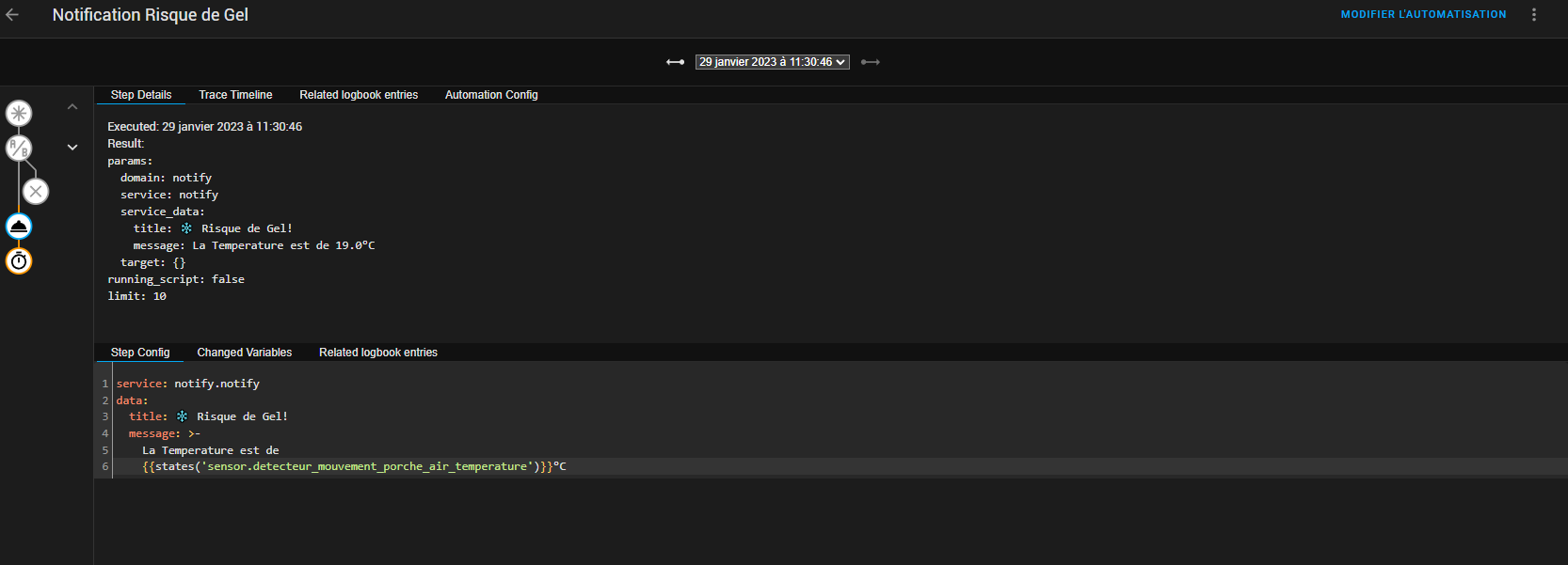

J’ai du lancer l’automatisation manuellement pour avoir accès aux traces:
elle se lance l’auto et rien bloque. Ta bien recu la notif ?
C’est bon, tu te trompe de notify, il te faut choisir le notify de ton telephone avec l’app installer.

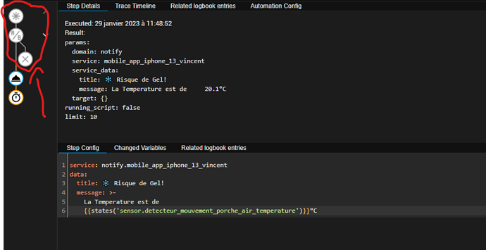

Toujours pas:

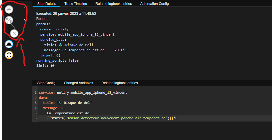

La Notification n’est pas le probleme je pense, c’est la configuration du trigger je pense
C’est grisé au niveau des traces

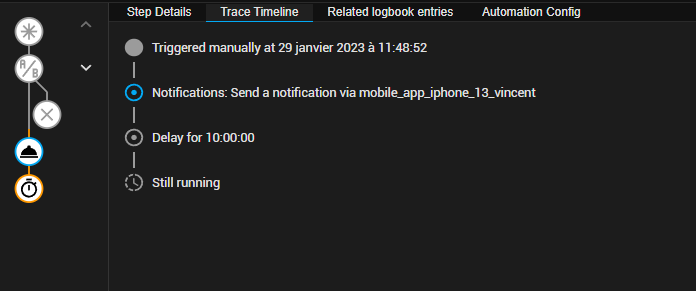

regarde l’onglet trace timeline.
elle fonctionne, ca envoie la notif et lance le delay pour 10h.
Un soucis sur le portable ?
Je reçois bien la notification sur le téléphone (avant aussi avec notify.notify) lorsque j’active l’automatisation manuellement (comme au départ de mon problème).
Mais l’automatisation ne se lance pas seul, Il y a un problème de trigger je pense.

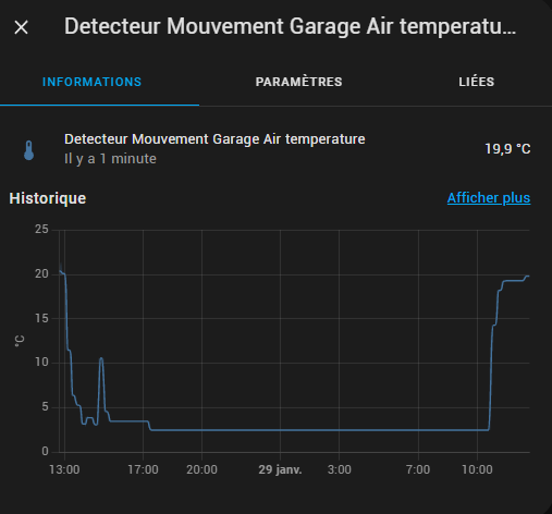

Ta température de ton capteur de mouvement, s’actualise bien ?
Oui elle s’actualise bien :smiling_face_with_tear:

Le capteur en question:
10

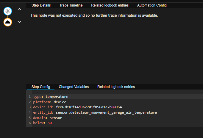

Il y a un problème au niveau du nœud non ?
« This node was not executed and so no further trace information is available. »
