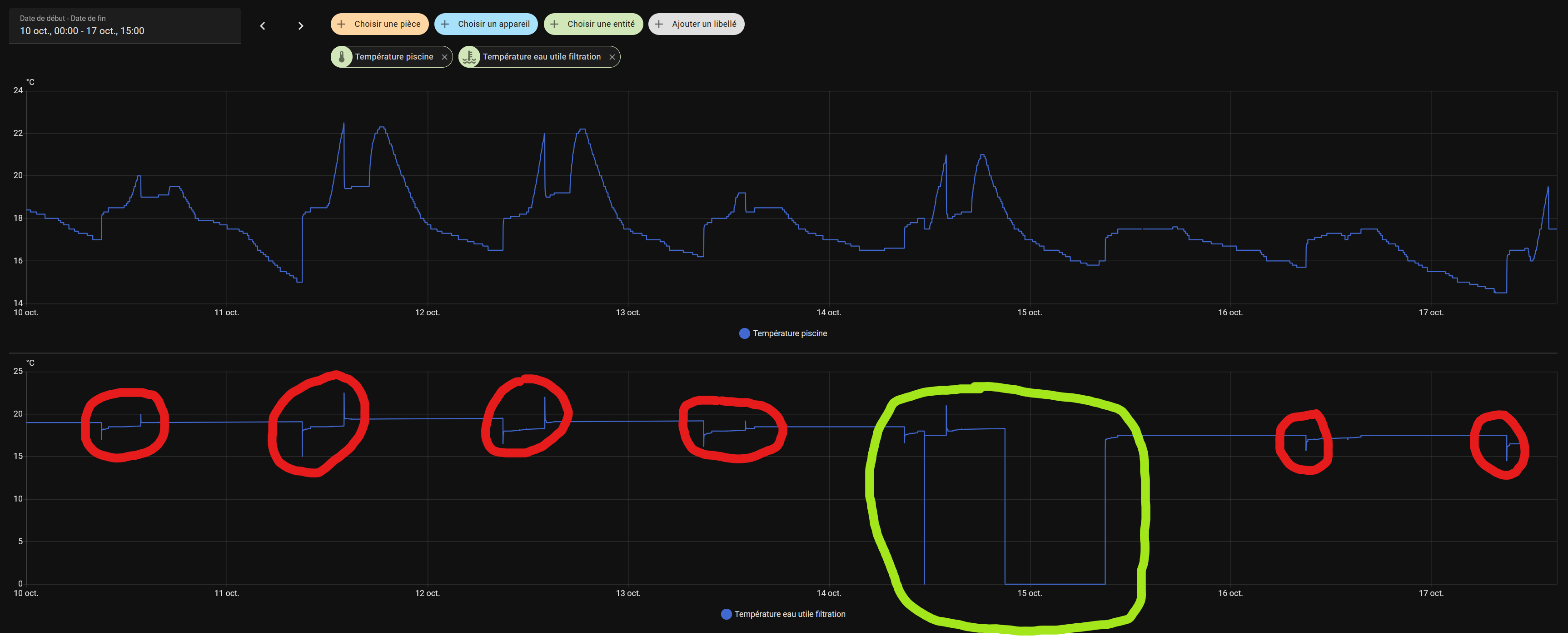

Je cherche à fiabiliser un capteur de température d’eau filtrée pour ma piscine, basé sur une sonde Bayrol (connectée via sensor.bayrol_24acl210901_temperature).
Le but est que la température ne se mette à jour que si la filtration est active depuis au moins 15 minutes, et qu’elle ignore les valeurs anormales envoyées par le module Bayrol en cas de coupure wifi.
  • sensor.bayrol_24acl210901_temperature → renvoie parfois 0 °C ou ~0,01 °C lors des transitions (alors que le module reste connecté).
  • sensor.bayrol_24acl210901_flow_in → indique "on" / "off" selon l’état de la filtration.
  • input_select.pompe_filt_mode → peut être sur "Off forcé".
  • Un capteur binaire gère déjà le délai de 15 min :

La capteur binary_sensor.filtration_active_depuis_15_min devrait résoudre les reprises et arrêts de filtration en rouge.
Il reste cependant à filtrer les moments (en vert) ou sensor.bayrol_24acl210901_temperature devient indisponible ou renvoi des valeurs incohérentes. Dans ce cas, j’aimerai garder la dernière valeur connue.
