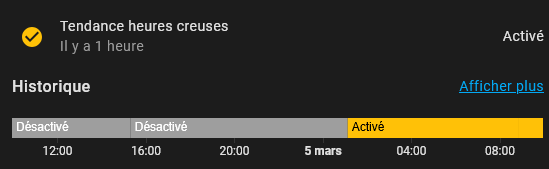

Sur l’image ci-dessous, ça devrait repasser en « off » à 7h00.

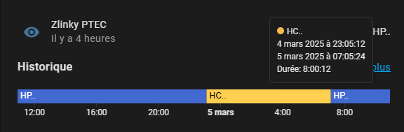

sauf que ce sensor, n’est pas précis, j’ai un décalage de 30sec a 10min.
mes heures creuse de 23h02 a 7h02:
Ah, pas de bol. Faut donc effectivement se reposer sur les indexes HC et HP
Le bug a été remonté , il faut attendre un fix sur le Zlinky.
Donc l’info dans la trame TIC est bien mise à jour ‹ instantanément › mais c’est le ZLinky qui introduit ce retard
