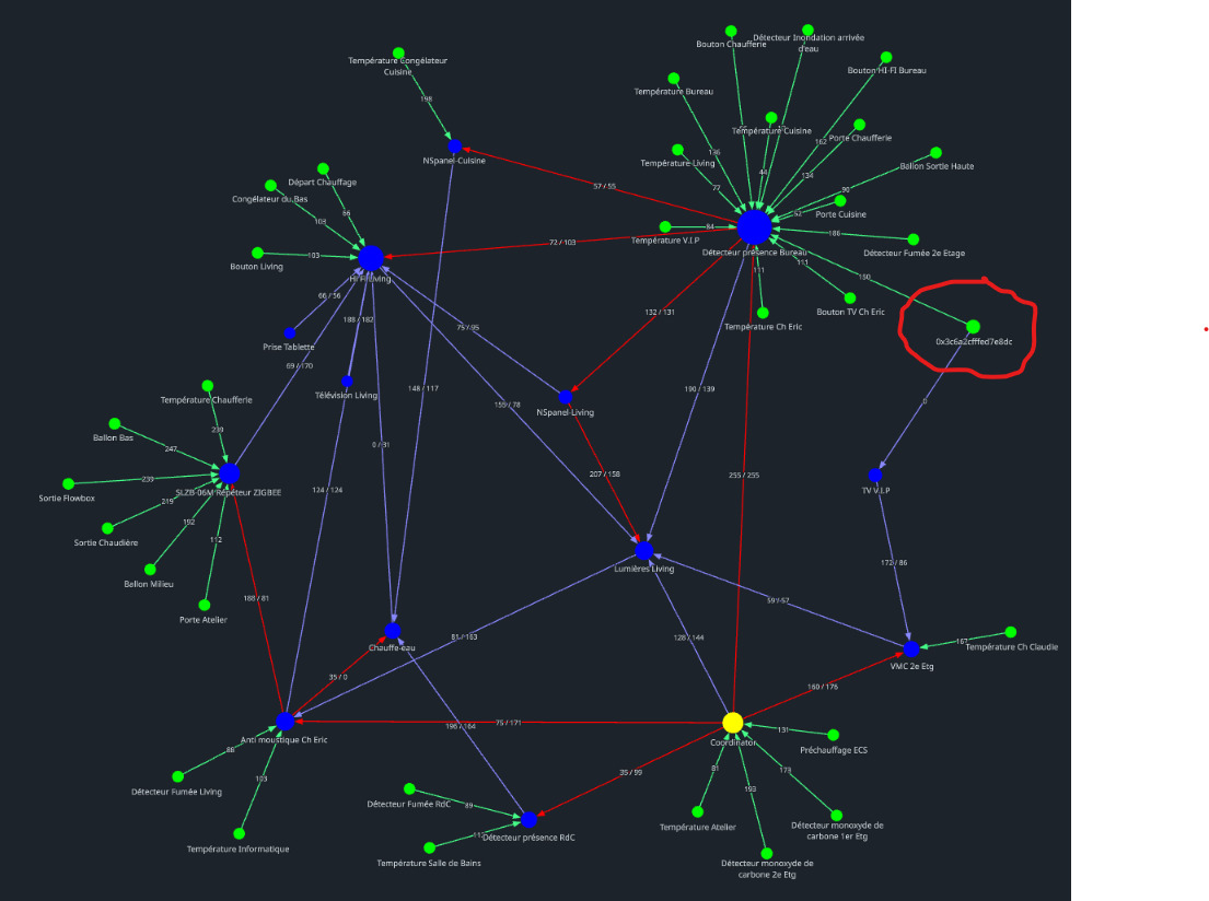

le capteur apparait bien dans le maillage

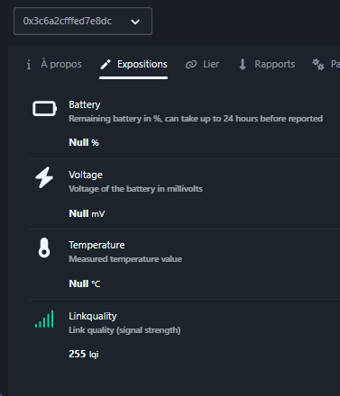

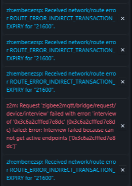

J’ai des messages d’erreur

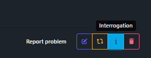

si je lance une interrogation du capteur

Dans Z2M sur le capteur nouvellement détecté, aller dans exposition
Appuyer une fois sur le bouton du capteur… les valeurs apparaissent !
dans Z2M toujours sur le nouveau capteur, appuyer sur interrogation du capteur
et immédiatement appuyer une fois sur le bouton du capteur…au bout de quelques secondes les valeurs sont initialisées…
