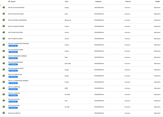

la solution: RFXCOM :
rien à signaler, tout s'intègre facilement:

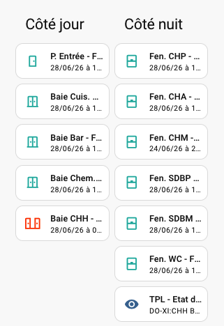

dans lovelace:

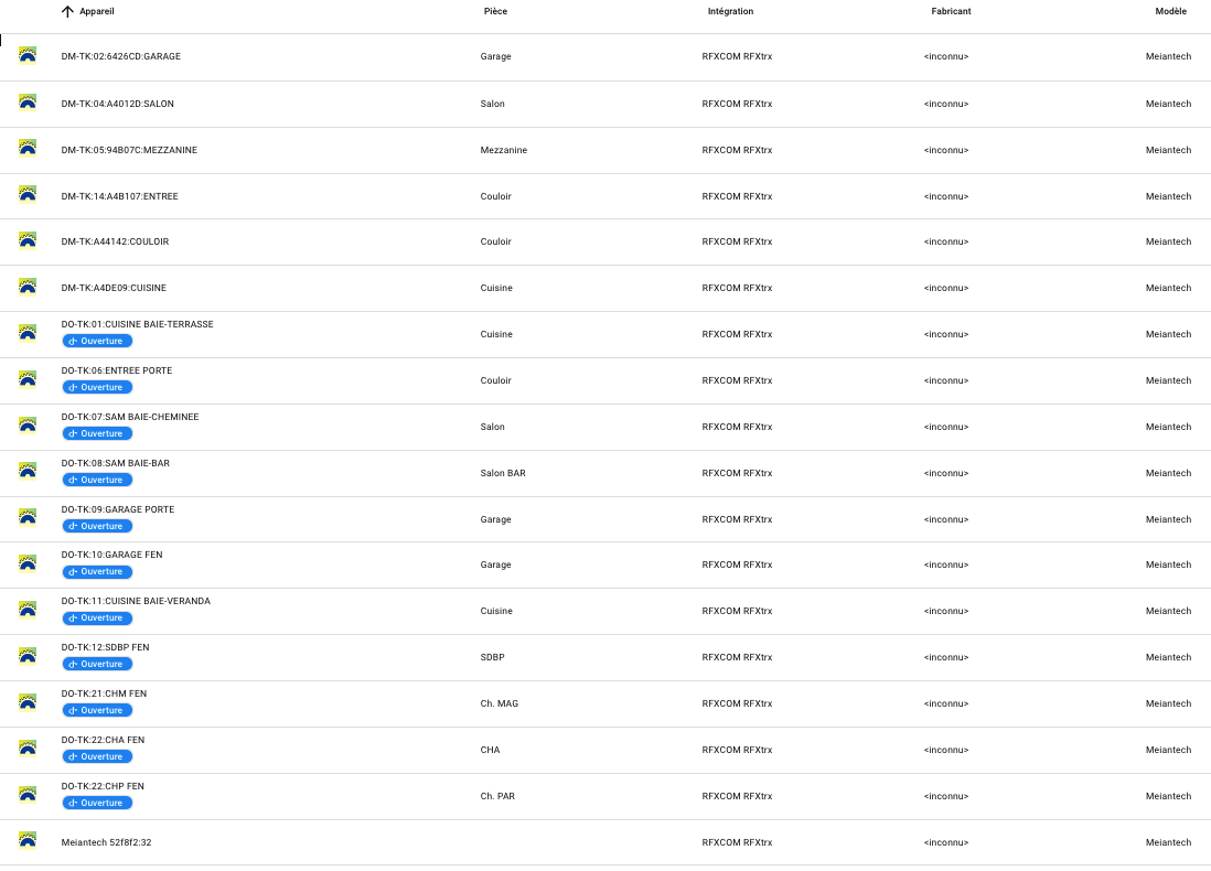

là c'est les détecteurs d'ouverture
et les détecteurs de mouvement:
Rien ne passe par la centrale. je récupère uniquement les trames des DO et DM.
