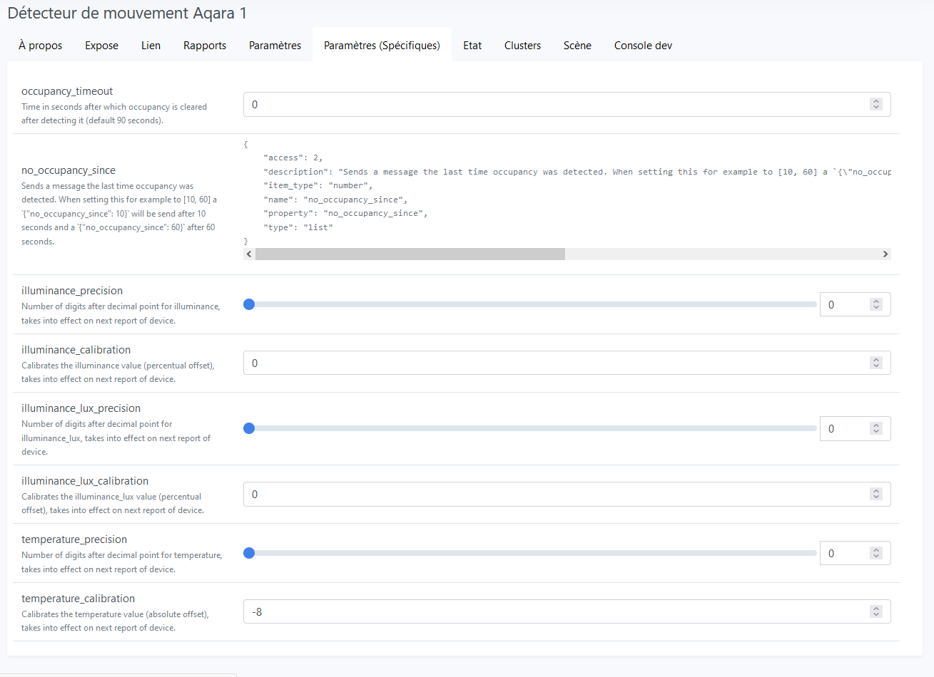

Je viens de trouver une astuce pour calibrer le détecteur de mouvement avec zigbee2mqtt
RTCGQ11LM
En fait il faut ajouter une ligne dans le fichier
/config/zigbee2mqtt/devices.yaml
Ce qui, pour mon cas donne cela :
'0x00158d0006bdfab8':
  friendly_name: Détecteur de mouvement Aqara 1
  temperature_calibration: -6
  retain: true
J’ai trouvé cette astuce ici :
voilou !

Je viens de mettre à jour zigbee2mqtt en version: 1.22.0-2
https://github.com/Koenkk/zigbee2mqtt/releases/tag/1.22.0
et maintenant on peux modifier différents paramètres directement dans l’interface: :wink: :muscle:
