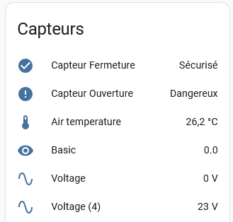

Les capteurs ILS installés sur mon portail ne remontent pas le bon type de données. Au lieu d’avoir « 1 » ou « 0 » ou « on » ou « off ». j’ai « sécurisé » ou « Dangereux ».

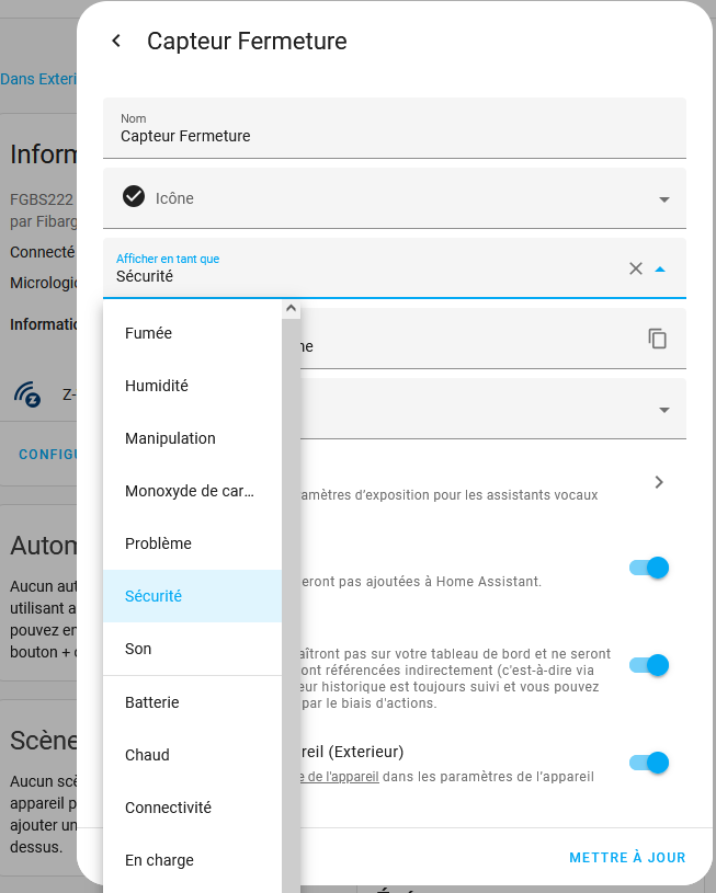

En cherchant sur le forum, j’ai vu que l’on pouvait modifier ce comportement en utilisant l’option « Afficher en tant que ». Par défaut, il était paramétré sur « Sécurité » d’ou les valeurs citées au dessus.
Dans la liste des choix proposées dans « Afficher en tant que », je n’ai rien qui me permette d’afficher soit une valeur binaire ou la valeur « on » ou « off ».

L’objectif derrière tout cela, comme vous l’avez compris, est de pouvoir gérer mon portail avec son état sur HA. Tout les posts du forum parlent de capteur qui ramène une valeur « on » et « off ».
