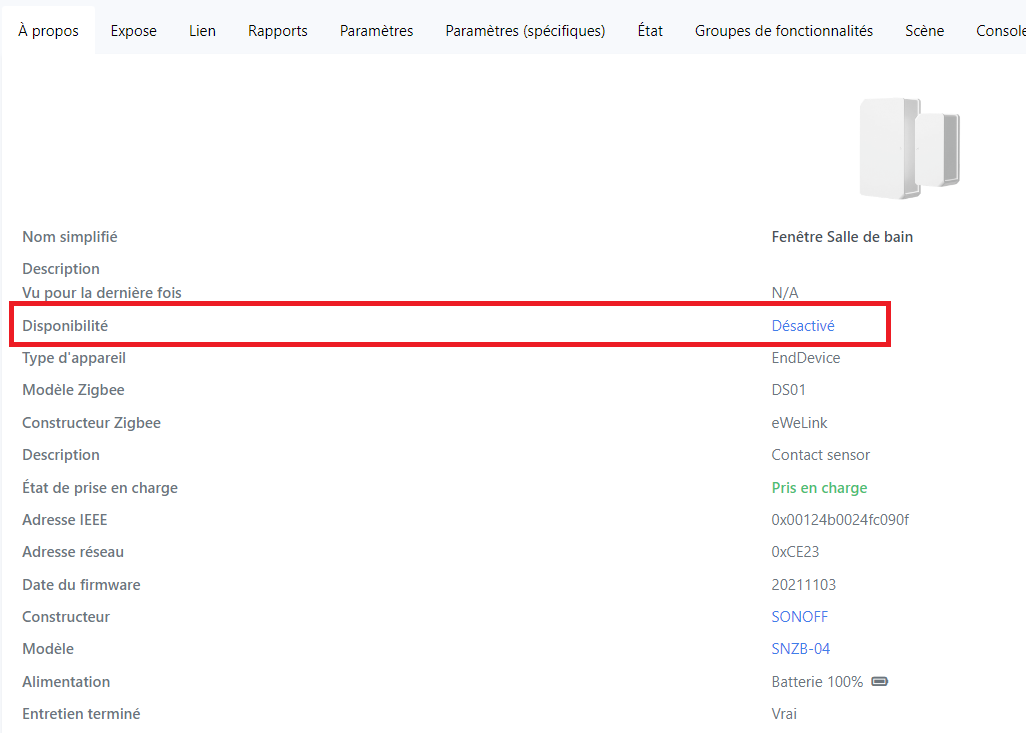

Si je regarde l’état d’un capteur qui fonctionne tout le temps (et pareil pour les autres), cela me dit que la disponibilité est désactivée et qu’il n’a jamais été vu.
Cela vous semble normal ?
A priori ce n’est pas normal. Voici ce que j’ai sur un de mes détecteurs :
Que se passe-t-il quand tu ouvres et fermes ta « Porte Vélo » ?
c’est normal, si ta pas activer la disponibilité.
je les pas activer, donc désactiver et vu pour la dernière fois > jamais vu que la disponibilité a pas été activer.
top merci,
c’est possible ensuite d’accéder à la disponibilité pour afficher cet état sur une carte ?
Oui, ca va te créer une entité last_seen. Tu juste a l’intégrer a une carte pour afficher son état.
