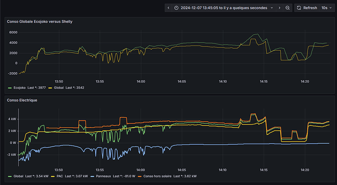

Voilà disjoncteur changé, et seul le tableau principal rebranché dedans, j’ai ensuite branché le tableau PAC dans le tableau principal et maintenant c’est plus propre et ça donne ça au niveau capteurs
T1 = Production panneaux en négatif
T2 = Consommation Enedis gloable diminuée de la production panneaux, ou injection en négatif
T3 = conso de la PAC
et voilà un 1er résultat en graphe, brut de fonderie…
Conso Hors Solaire = T2 - T1
Global = T2
Panneaux = T1 (négatif)
PAC = T3
la comparaison Ecojoko et Shelly semble cohérente, reste à vérifier pour l’injection
