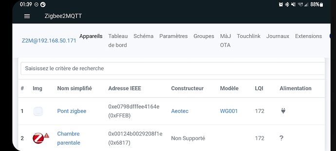

Je vois ça
Étonnement, il voit le capteur le plus éloigné du NAS, mais celui la ne veut pas fonctionner comme on peut le voir…
il peut être utile de supprimer et ré-appairer les capteurs Sonoff prêt du pont Aeotec.
Avec le matériel Xiaomi si il a été appairer sur le coordinateur et que tu ajoute un routeur, il ne fera pas son chemin par ce nouveau routeur. Faut supprimer et ré-appairer le matériel xiaomi prêt du routeur et il devrait passer par celui ci après.

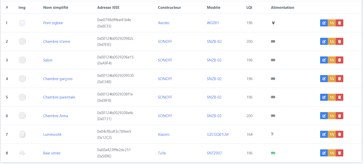

J’ai voulu intégrer un capteur de luminosité Xiaomi sur Zigbee2MQTT. J’ai bien réussi à appairer, je le vois bien dans ma liste :
Mais comme on peut le voir, il ne me remonte pas l’état de la pile (que j’ai du changer car arrivée avec 0% selon Zigbee2MQTT).

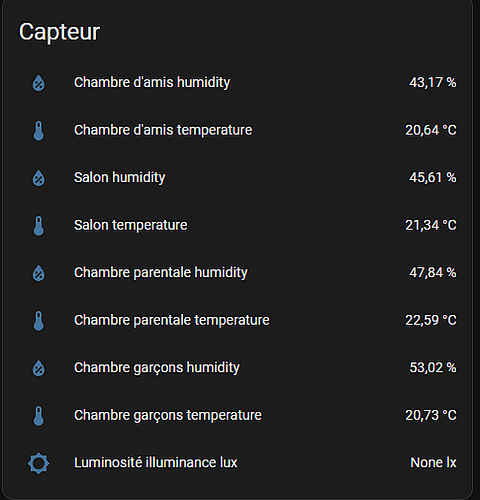

Je ne sais pas du coup si c’est lié, mais quand je veux avoir une valeur de ce capteur, voila ce que cela m’affiche :
Du coup, est ce que j’ai loupé quelque chose ? Est ce que mon capteur est défectueux ?
Soit ca mal fait l’appairage, car le matériel Xiaomi est crapricieux. Soit ca peu mettre quelque heure a remonter l’info de la batterie, ca me le fais sous ZHA. Sinon tu peu tester d’appuyer sur le petit bouton ( 1 click ), car sous ZHA ca m’actualise les informations de l’appareil.
