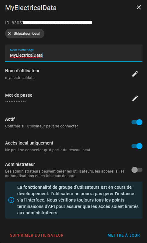

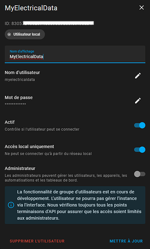

Pas grave, tu peux créer un utilisateur et l’utiliser dans la config de MyelectricalData.
Dans paramètres / personnes et onglet utilisateur.

Ce n’est pas refusé mais myelectricaldata n’apparait pas dans les appareils de MQTT.
En tout cas merci.
