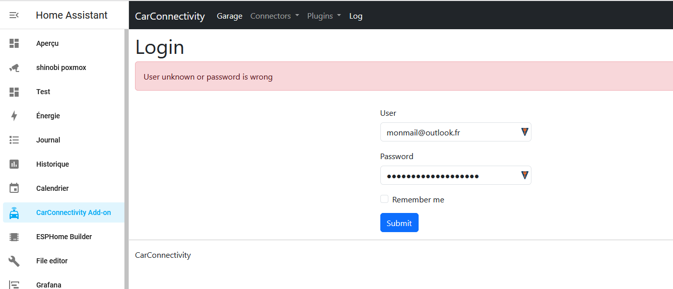

oui, mais quant je mets mes ident/pass dans /addon_configs/1b1291d4_carconnectivity-addon/carconnectivity.UI.json cela revient à admin/secret
Ca y est je viens de comprendre :confused: il faut mettre admin/secret et magie :grinning: je vois ma Golf adorée :wink:
Merci pour on aide et le travail réalisé sur cette Addon.
Tu n’as pas besoin de saisir directement les informations dans le fichier json. La page de confirmation est faite pour te simplifier la tâche
En plus, la config écrase les valeurs manuelles en mode normal.

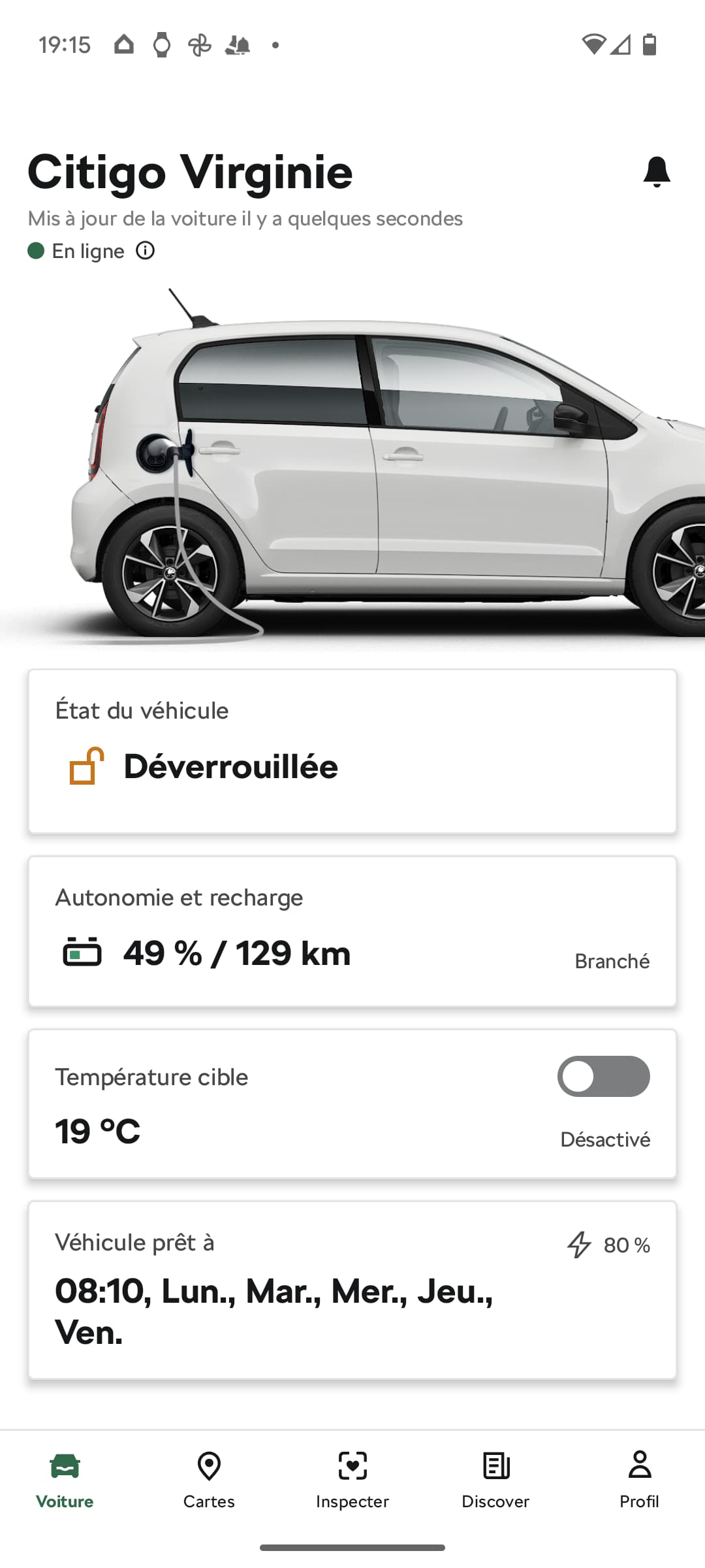

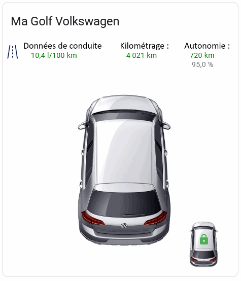

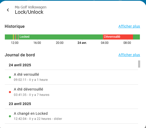

Suite à l’installation de cette intégration, j’en ai profité pour me créer une petite carte afin de visualiser rapidement l’état de ma Golf.
Golf

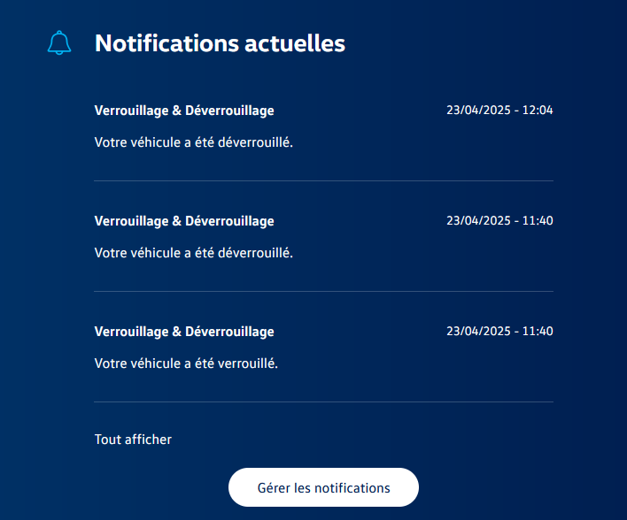

En parallèle, j’ai installé Volkswagen Connect pour comparer les remontées d’informations.

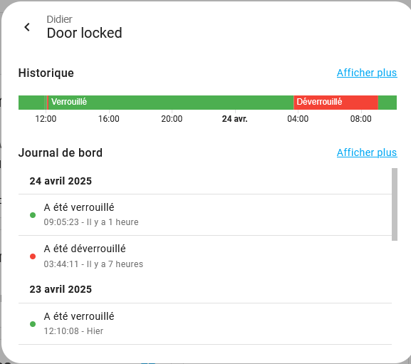

Je teste aussi une automatisation qui me notifie lorsque la voiture est déverrouillée et justement ce matin l’automatisation s’est déclenchée à 3h41.
En regardant dans l’application Android et sur mon compte de mon pc, je n’ai aucune remontée de déverrouillage.
Si on compare les 2 intégrations, on s’aperçoit que le déverrouillage est bien notifié mais il n’intervient pas à la même heure.
On aurait donc trois points de connexion pour accéder aux informations ?

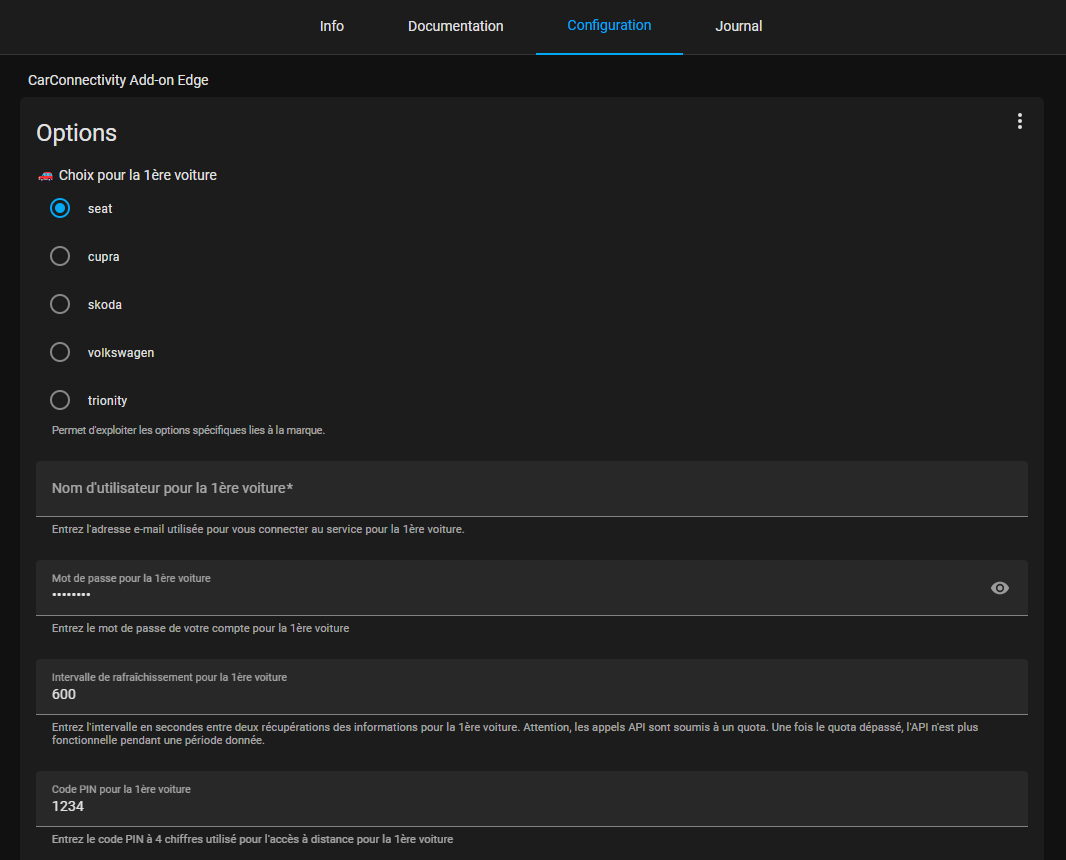

  • L’addon va chercher les infos toutes les 600 secondes défaut(voir intervalle de rafraichissement). Pas de retour d’état, et pas de session.

En fait, il y a deux horaires parce-que j’ai 2 intégrations la tienne + Volkswagen Connect et chacune doit avoir son horaire de mise à jour.
sinon ton intégration fonctionne parfaitement, c’est juste dommage qu’un changement d’état du véhicule ne soit pas remonté immédiatement par l’API comme dans l’appli Android.
Du coup je ne peux pas utiliser hassio pour m’alerter en cas d’ouverture frauduleuse de ma Golf car pas assez de réactivité de l’info.

j’ai installé et configuré l’addon.
Les infos s’affichent bien dans l’interface de l’addon et remontent bien dans MQTT.

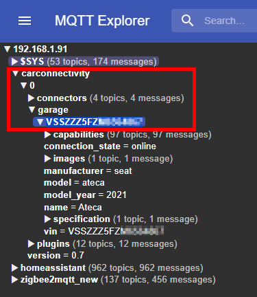

Qu’as-tu cherché comme appareil ? Utilise le mot clé ateca.
Et vérifie que l’autodiscovery est actif dans HA, que le brocker pointe bien sur ta VM dédiée etc.
Il n’y a pas de raison que ça ne remonte pas, cette fonction est opérationnelle depuis déjà plusieurs semaines
J’ai désactivé puis réactivé l’autodécouverte, et l’entité est apparue :thinking:

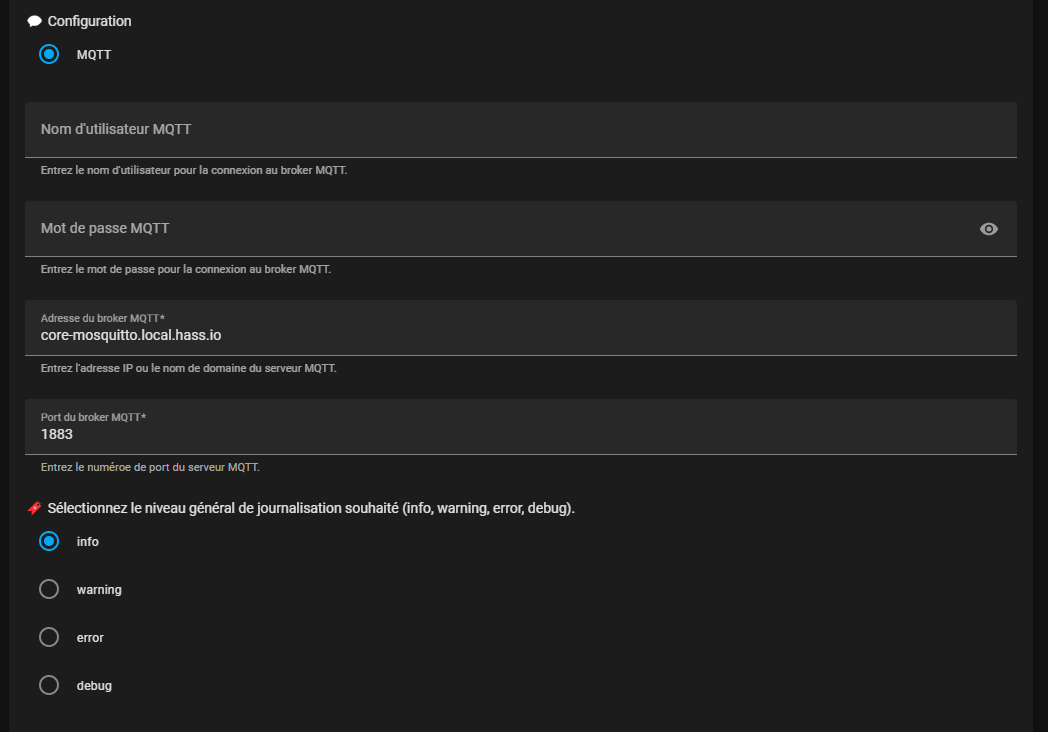

Hello.

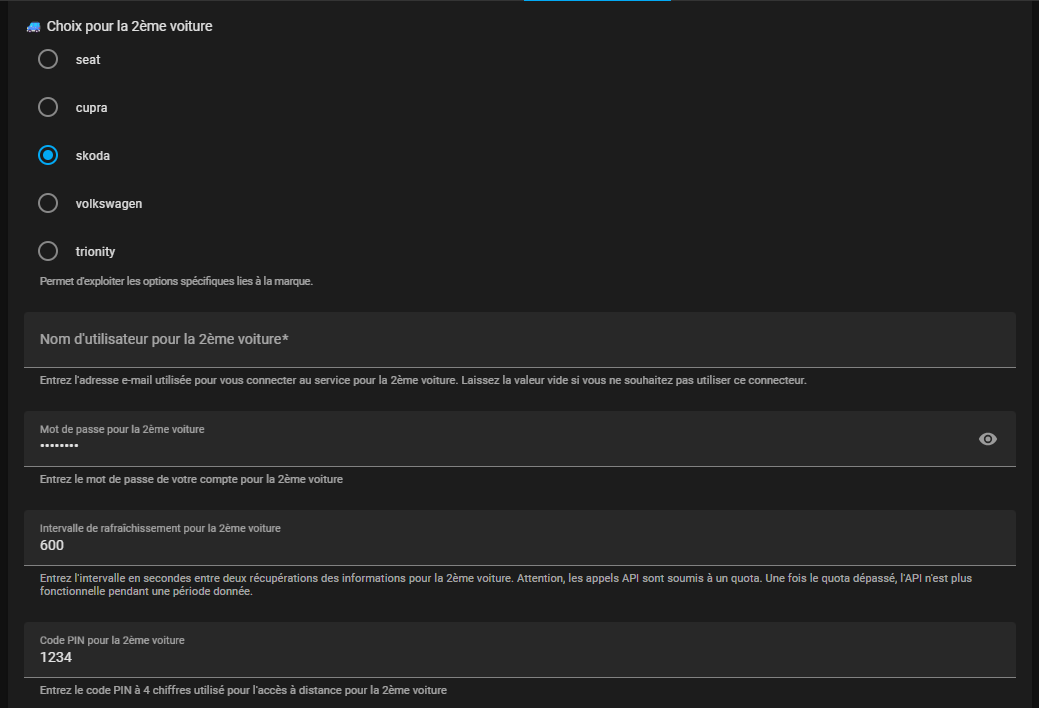

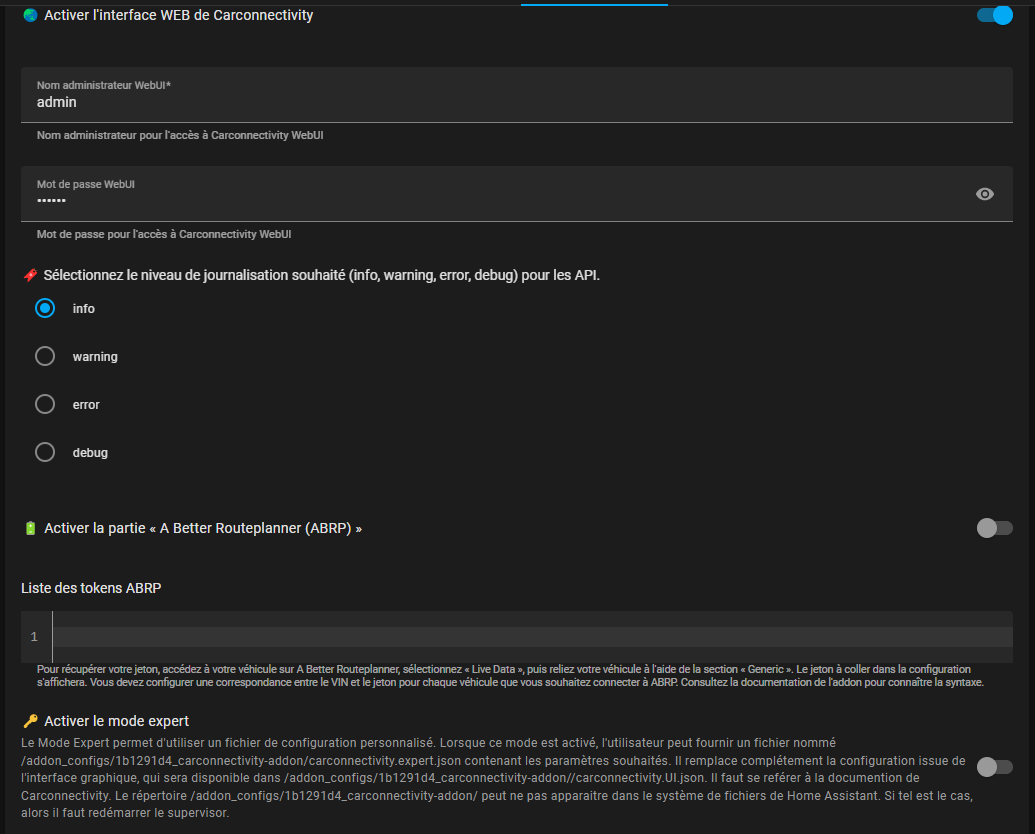

L’interface de config commence à avoir beaucoup de choses différentes, et le fonctionnement des addons n’est pas souple de ce coté là (d’un autre coté, il y a moins de bug).
J’ai bricolé des pseudos sections, qu’en penser vous ?
Evidement si j’avais eu le choix de mettre des blocs/cadre etc, je l’aurai fait, mais ça n’existe pas et tout est sur la même page, à la file indienne
Qu’en pensez vous ?

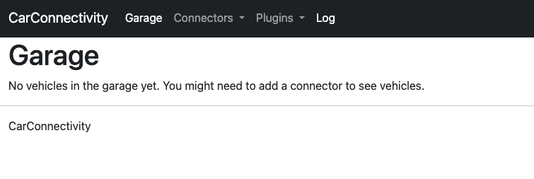

Si tu n’as rien dans l’interface du plugin c’est mauvais signe déjà.
Ça fonctionne avec l’application officielle ?
L’abonnement est actif ?
Tu as bien mis les même infos login/password ?
Et pour le reste, quelle version de l’addon utilises tu ?
A première vue, ça ne trouve pas de voiture, donc mécaniquement il n’y a rien à remonter dans HA
Je vais essayer de te répondre au mieux:
Oui, c’est l’app Myskoda. La connection se fait via les serveurs vwgroup.io
Oui, j’ai même refais la connection pour ajouter le « SPIN »
Pareil, j’ai remis tout comme sur l’app
C’est la version 0.2.12

Peux-tu mettre les API en debug également ?
Ensuite, tu peux chercher une ligen qui ressemble à ça : garage

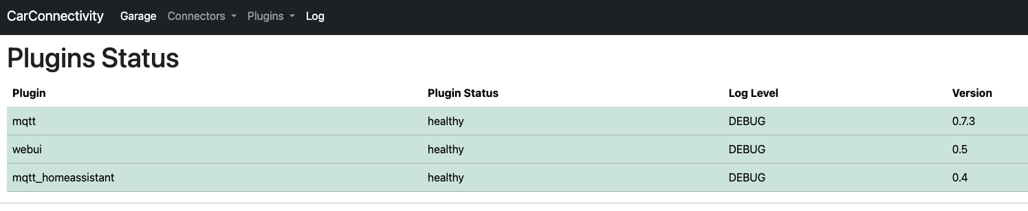

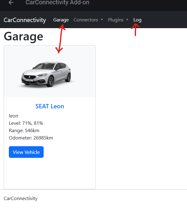

Les logs sont aussi lisibles dans l’accès web

Dans l’onglet « car » il n’y a rien.

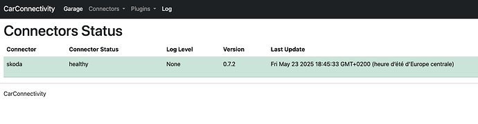

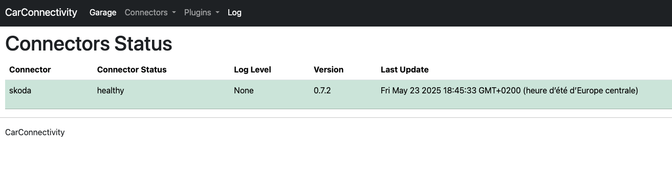

Bref, je n’ai pas trouvé comment activer les « Log API », cependant j’ai trouvé cela dans les log système:
2025/05/23 18:45:33 [error] 40#40: *1 connect() failed (111: Connection refused) while connecting to upstream, client: 172.30.32.2, server: _, request: "GET / HTTP/1.1", upstream: "http://127.0.0.1:4000/", host: "192.168.1.107:8123", referrer: "http://192.168.1.107:8123/hassio"
2025-05-23T18:45:33+0200:carconnectivity.connectors.skoda.auth:DEBUG:my_skoda_session:Found tokens in answer: {'refreshToken', 'idToken', 'accessToken'}
Pour le reste, voici quelques captures d’écran:
