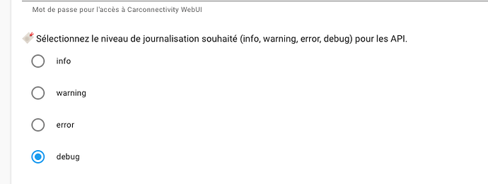

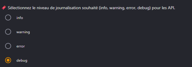

Autant pour moi, les log debug sont bien actif:

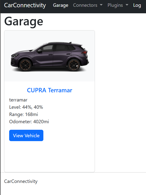

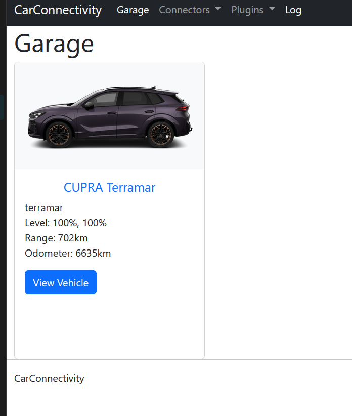

Bonsoir @Pulpy-Luke , déjà merci pour ton addon je le trouve top ! j’ai pu ajouter ma Cupra Terramar sans aucun pb :slight_smile: merci pour ton travail .
j’ai juste un petit problème , tout fonctionnait parfaitement et la du jour au lendemain, tout s’affiche en miles au lieu de km .. :
Une idée du problème ?
merci d’avance pour votre aide :slight_smile:
bonne soirée :slight_smile:
Quentin

L’affichage des unités se base sur la configuration de la langue et du pays dans ha.
Active le niveau de log debug de l’addon, et vérifie ce qu’il trouve. C’est affiché au démarrage. Ça donnera une piste, probablement un truc anglais
